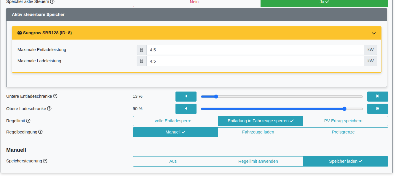

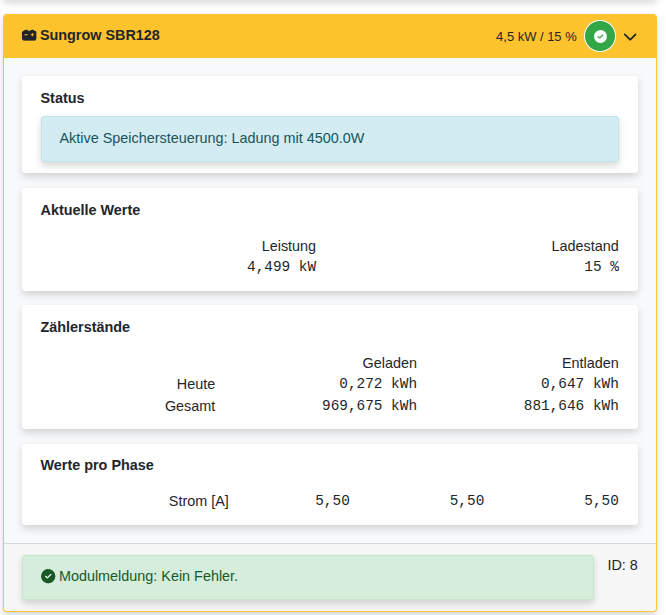

Folgende Einstellungen sollten zum manuellen Laden des Speichers führen, sofern der SoC im eingestellten Bereich ist:
- ksnip_20260304-092838.png (46.55 KiB) 817 mal betrachtet
- ksnip_20260304-092821.png (65.71 KiB) 817 mal betrachtet
Re: Rückmeldungen openWB software 2.2.0 Alpha 1

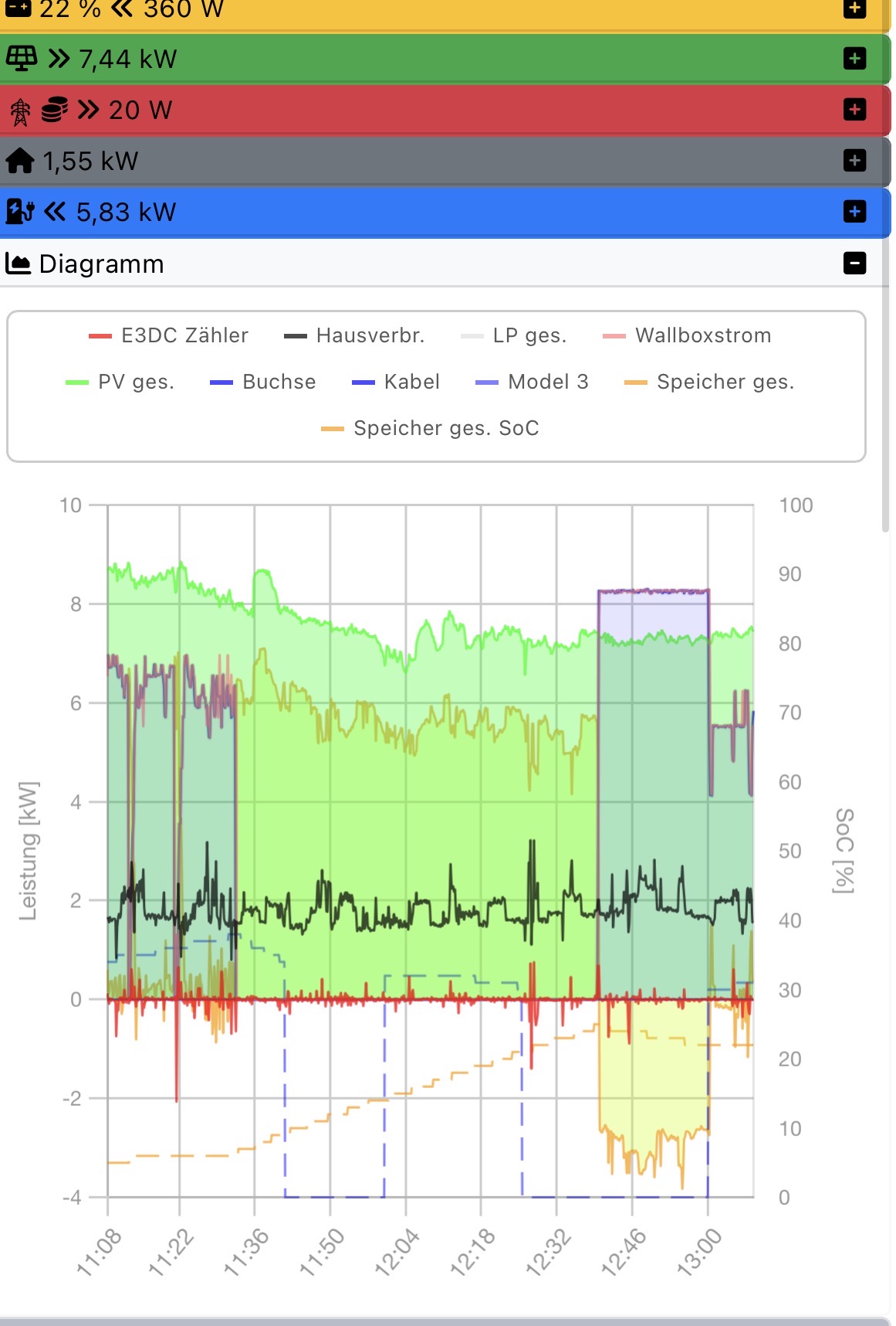

Hier noch einer zur Phasenumschaltung, genauer falscher Ladestart. Da geht es etwas forsch zur Sache. (Oder sollte das ein fehltgeschlagener SoC-Abruf gewesen sein, der dann auf Mindest-SoC aufladen möchte?) EDIT: jepp. Too many requests in der owner-api. Scheint sich aber wieder beruhigt zu haben.
- IMG_2182.jpeg (232.44 KiB) 652 mal betrachtet
https://paste.openwb.de/uABrOdtxRbHAbJV
Ganz links übrigens „Löcher“, die vermutlich von einer Phasenumschaltung herrühren. Es sollte auf 3p geschaltet werden, wurde gestoppt und dann wieder mit 1p geladen. Da könnte man auf den Umschaltversuch auch verzichten. Ich weiss aber nicht, ob das noch im Log ist.
