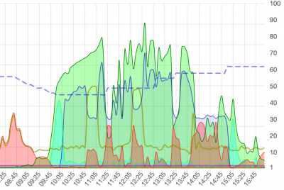

Zumindest mit der Zwischenstation über tronity muss sich was getan haben. Hab den Wagen heute morgen angestöpselt und der SoC hat sich einige Male aktualisiert:
Hier die Einzeldaten:
62 true tronity.0 2021-01-13 14:54:39.559
58 true tronity.0 2021-01-13 14:53:39.360
58 true tronity.0 2021-01-13 13:24:16.824
55 true tronity.0 2021-01-13 13:23:16.580
55 true tronity.0 2021-01-13 12:48:08.686
49 true tronity.0 2021-01-13 12:47:08.514
49 true tronity.0 2021-01-13 11:21:48.371
45 true tronity.0 2021-01-13 11:20:48.264
45 true tronity.0 2021-01-13 09:52:31.320

Nur um sicher zu gehen - Du hast den SoC nicht zwischenzeitlich auch mal über die App aktualisiert? Das würde ja dafür sorgen dass der SoC aktualisiert wird und auch für Tronity & co abrufbar..
Unser e2008 hat eben geladen, ich sehe in Tronity keinen Verlauf des SoC. Nur Anfang & Ende.
holgerwolf
- Beiträge: 191
- Registriert: Do Apr 30, 2020 11:37 am
- Been thanked: 3 times
Re: SoC für den neuen Opel Corsa e (ggf. auch Peugeot 208e?)
Nein, App war aus (ggf passiv in Hintergrund).
Habs auch erst gesehen, als ich den Eintrag oben gesehen habe. Kannte es ja auch nicht anders.
Wenn die Sonne mitspielt werde ich es morgen weiter beobachten. Die Aktualisierungszeiten sind ja seltsam. Ob da was mit der Änderung des Ladestroms passiert?

1p/3p Umschaltung? Das würde technisch ja einen kurzen Ladestopp bewirken.
holgerwolf
- Beiträge: 191
Soviel Sonne habe ich nicht
Lademodus war min+PV.
