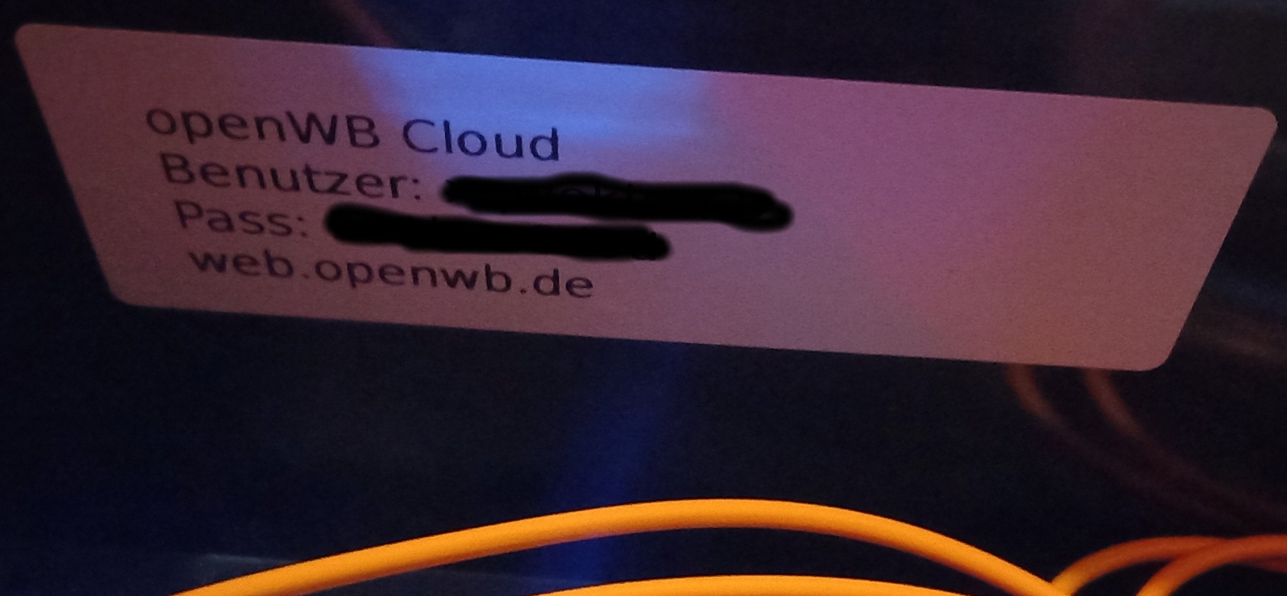

Also mir wurde geholfen.
Die Erstellung eines neuen Fernzugriffs scheint aktuell, warum auch immer, bei vielen nicht zu funktionieren.
Mir wurde empfohlen, zuerst die Initialanmeldedaten von der Innenseite der openWB abzuschreiben.
Danach unter <Einstellungen> <openWB Cloud> den folgenden Knopf zu drücken :
brücke cloud löschen.jpg (4.17 KiB) 6014 mal betrachtet
Nach einer Weile öffnet die Startseite der openWB.
Danach ging ich wieder in <Einstellungen> <openWB Cloud> und füllte die Initialanmeldedaten in die beiden oberen Felder der Anmeldemaske und meldete mich hiermit wieder an.
Nach einem Reboot der openWB hat der Cloud Zugang per http://web.openwb.de mit den Initialanmeldedaten dann geklappt.
Mit den Initialdaten habe ich Remote-Zugriff.
Ich hatte gehofft, über die Maske in <Einstellungen> <openWB Cloud> einen neuen Zugang einrichten zu können, war aber wohl nicht pfiffig genug. :roll:

arauhut hat geschrieben: Di Dez 07, 2021 9:32 pm Also mir wurde geholfen.
Genau so hat es bei mir jetzt auch geklappt. Wichtig ist der reboot dann, sonst funktioniert es nicht
