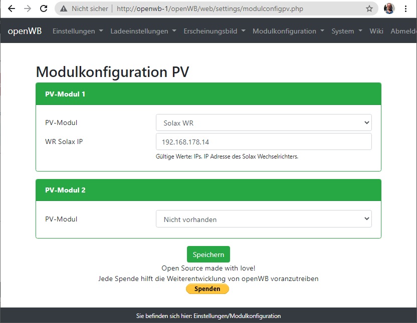

Kannst du mal Screenshots der Konfiguration für PV und EVU hier einstellen?

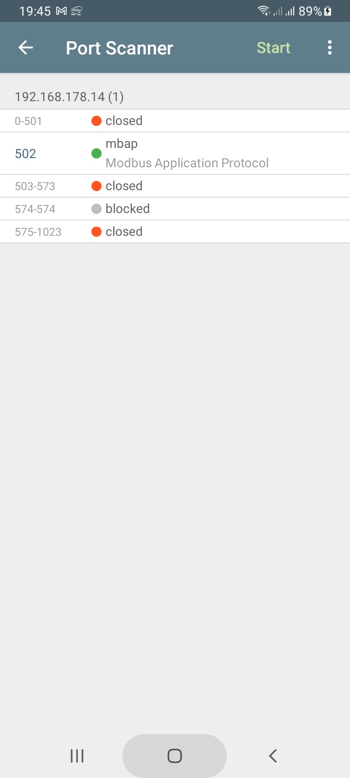

Welche IP hat den Port 502 geöffnet?
Vorab, vielen Dank für die Unterstützung!
... und nun der Reihe nach.
Ja, auch ich denke, dass in der openWB Anzeige etwas mehr zu sehen sein könnte.
Das Debug-Log vom 14.-16.1.2021 kommt hier: download/file.php?mode=view&id=8802
Ich erkenne aber nichts weltbewegendes. Das will aber garnichts heißen.

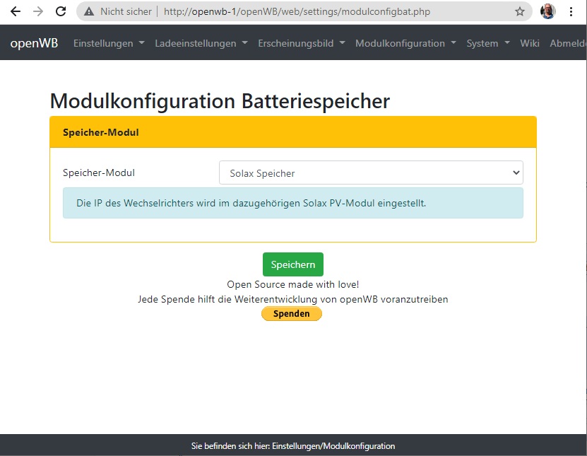

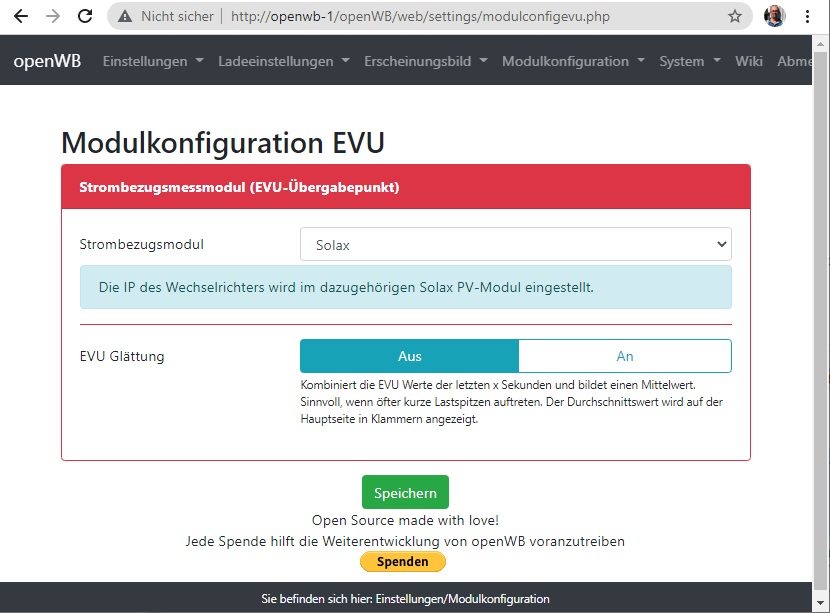

Hier die Screenshots von PV, Batt und EVU:

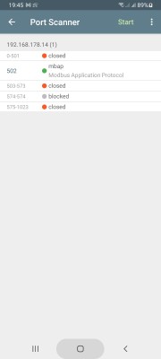

Lediglich die verbundene IP : 192.168.178.14 zeigt einen offenen Port 502.
Portscan 502

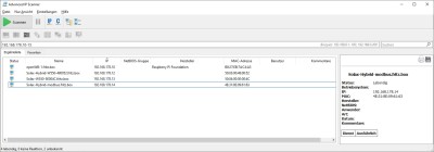

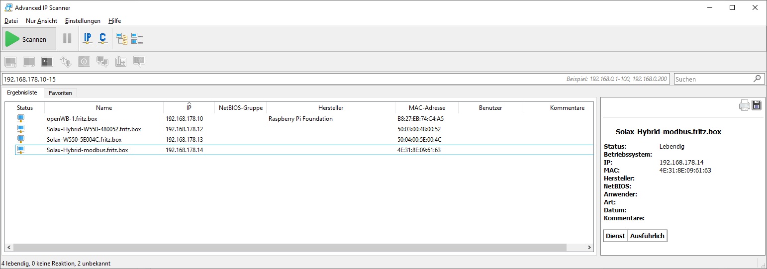

Vielleicht gibt SolaX als EVU-Modul auch nicht die geforderten Daten. Ich befürchte, dass dieser Hybrid-WR lediglich seinen Anteil an der PV-Lademenge über modBus weitergibt. Die beiden anderen IPs von SolaX zeigen die LAN-Dongles, die ich anstelle der ursprünglich montieren WLAN-Dongles angeschlossen habe.

Leider ist in den Solax Modulen auch kein direktes Debugging integriert. Einstellungen sind valide würde ich sagen.
Es scheinen wohl die falschen Register angesprochen zu werden, dass da ausser PV Leistung nichts raus kommt.

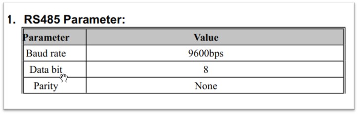

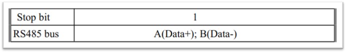

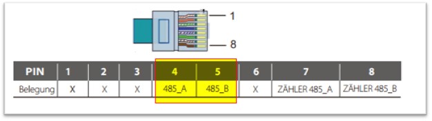

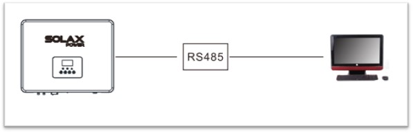

Antwort von SolaX auf die Frage, wie man an die Daten des SolaX X3-Mic 6.0 kommt:
Sehr geehrter Herr Rauhut,
der Solax X3-Mic 6.0 kann über die integrierte RS485-Schnittstelle ausgelesen werden. Anbei einige Informationen hierzu:
Auslesen der Daten über PIN4 und PIN5 des RJ45 – Steckers
Ich hoffe, diese Informationen helfen Ihnen bereits weiter. Bei weiteren Fragen helfe ich Ihnen gerne weiter.
Best Regards | Mit sonnigen Grüßen
Service Manager D-A-CH
Wer kann damit etwas anfangen?
