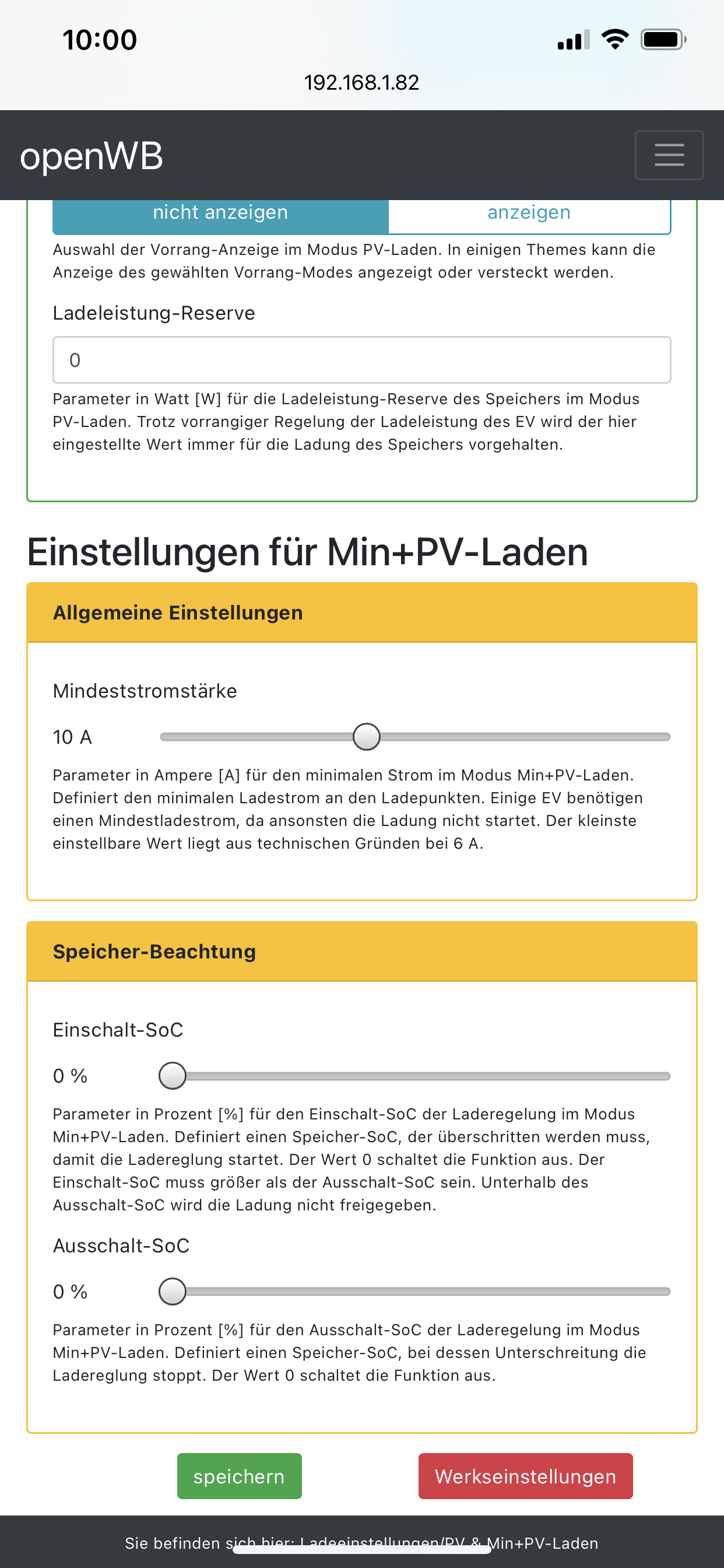

Sooo, bin auf der neuesten Beta 1.8.413Nightly, habe versucht meine einschalt und ausschalt SOC bei der Speicherbetrachtung zu ändern (ohne erfolg) Log im Anhang....

was kann ich hier anderst machen das es funktioniert?

ich habe 3 Browser ausgetestet, Crome mit gelöschten cache, Firefox (extra nur dafür neu installiert) und den Browser selbst auf dem Pi.... ohne erfolg, MQTT log anbei

Re: Einstellungen für Min+PV-Laden werden bei Speichern nicht übernommen
Wir reden schon von der Einstellung, oder?
ja, die Einstellungen der Speicherbetrachtung

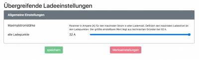

der nächste Bug... seitdem ich auf die neueste nightlz geupdatet hab gibt er jetzt nur noch 16A maximal frei, anstatt 32A...

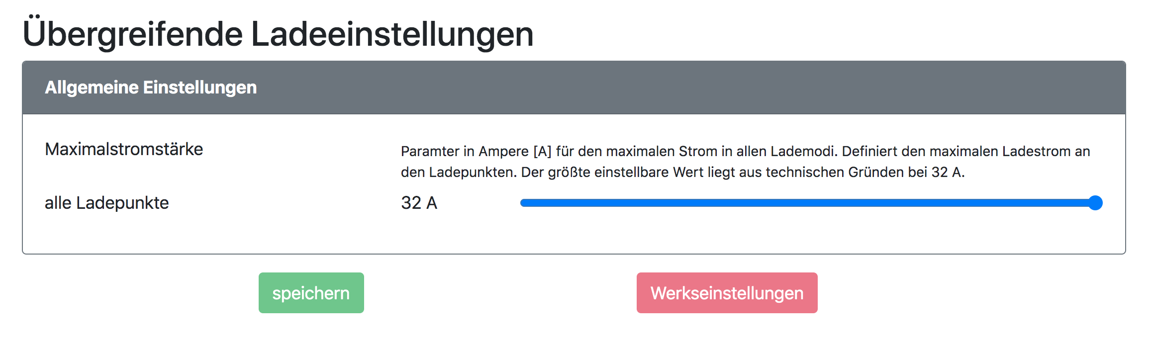

er hat mir hier die übergreifende Ladeeinstellug von 32A auf 16A eingestellt, und nimmt jetzt die 32A nicht mehr an... so langsam wird es echt frustrierend
an dieser Stelle nochmals die Frage nach der möglichkeit ein funktionierendes Image zu bekommen das ich mit dem PI Imager aufspielen kann...
