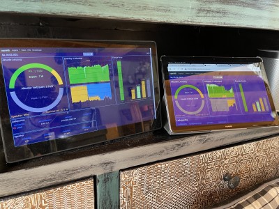

Ich habe die Seite seit gestern dauerhaft auf einem RPI laufen und mir ist heute Morgen aufgefallen, dass sich die mittlere Anzeige nicht automatisch aktualisiert. Der SOC meines Heimspeichers steht noch immer auf 100%. Die übrigen Anzeigen scheinen korrekt zu sein.

mit der mittleren Anzeige meinst Du den Live-Graphen? Werden denn die anderen Werte im Live-Graph korrekt angezeigt? Sind die Zeitangaben in der Mitte aktuell? Und welcher SoC wird im "Speicher"-Bereich weiter unten angezeigt?

ich weiß nicht so recht, wie ich das beschreiben soll, darum hänge ich ein Foto an. Links das Display vom Raspi, rechts die aktuelle Anzeige am Tablet.
Es geht um den Livegraphen in der Mitte. Die Zeile mit der Uhrzeit ist auch richtig, nur die Graphen passen überhaupt nicht dazu.
Alle anderen Anzeigen passen und werden auch aktualisiert.

ok, wenn ich das richtig sehe, ist die Anzeige auf dem Tablet korrekt, aber auf dem Raspi wird im mittleren Graph
falsch angezeigt?

Genau so ist es links das Raspi-Display, das als ständige Anzeige schon seit gestern Nachmittag läuft und rechts das Tablet mit einer aktuellen Ansicht.

Ok, mit dem Raspi-Display kenne mich nicht aus. Läuft da ein ganz normaler Webbrowser? Greifst Du über eine spezielle URL zu? Evtl. gibt es da Probleme mit den Updates von der WB.

ja, das ist der normale Chrome-Browser. Bisher hatte ich die Webseite vom Fronius Solarweb als Daueranzeige laufen.
Die Seite der oWB mit Deinem Theme gefällt mir aber einfach viel besser.
Das Display ist eigentlich auch ein normaler Touchmonitor mit 1920x1080 Auflösung.
Der Zugriff erfolgt über die IP-Adresse der oWB.
Soweit also alles normaler Standard.
lg Edmund

Ok, dann kann es eigentlich nicht an der Technik liegen. Evtl liegt es daran, dass das Display permanent läuft und dann irgendwann die Updates steckenbleiben. Ich versuche mal, das hier zu simulieren.
