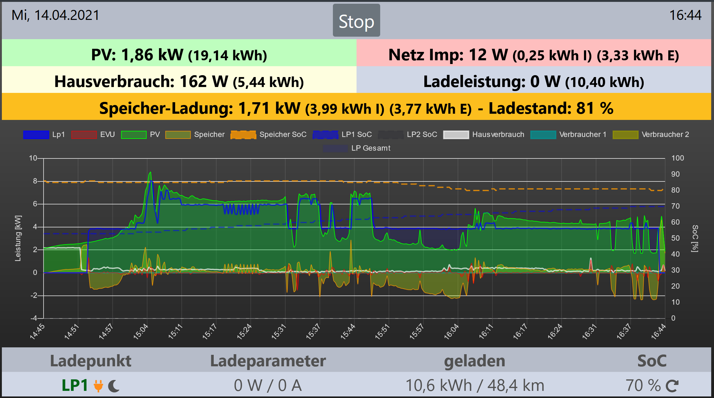

Ich muss mich übrigens anscheinend korrigieren. DIe Aussage vom Support scheint doch nicht richtig gewesen zu sein. Ich möchte ja, dass unabhängig vom SoC des Hausspeichers im Modus PV-Laden das EV geladen wird, sobald genug Strom von der PV kommt, um den 3-phasigen Ladevorgang zu starten, d.h. mindestens 3,9 kW + aktueller Hausverbrauch. Der Support hatte mir mitgeteilt, dass ich dazu den Speicher SoC auf 100 stellen und Speichervorrang auswählen muss. Gestern hatte ich zum ersten mal die Situation, dass der Speicher nur bei 80% war. Als ich PV-Laden mit den o.g. Einstellungen aktiviert habe wurde das EV dann nur mit 3,9 kW (6A) geladen, der Rest ging in den Hausspeicher.
Hab nun die Einstellung für den SoC des Hausspeichers auf 100 gelassen, aber auf EV-Vorrang umgestellt. Jetzt tut es genau das, was ich will. Der Strom von der PV geht komplett ins EV, auch wenn der Speicher nicht voll ist: Anmerkung dazu, die ersten paar Minuten hatte ich Sofortladen mit 6A an, danach hab ich auf PV-Laden gewechselt und bis zum Schluss laufen lassen. Hab dann selbst gestoppt, weil meine Frau kochen wollte

Ok, leider doch nicht. In der Einstellung fängt er jetzt auch schon an zu laden, wenn die PV nicht genug Strom liefert und bedient sich einfach aus dem Speicher. Ich hab mich im Nachinein schon gewundert, warum er gestern in der langen Phase zwischen ca. 14:50 und 16:05 wo durchgehend nicht genug Strom da war, er das Laden nicht beendet hat. Macht für mich überhaupt keine Sinn, dafür habe ich doch die Einstellungen Sofortladen oder Min + PV.
Oh mann, ich fürchte langsam, es gibt keine Möglichkeit die openWB so zu konfigurieren, wie ich mir das vorstelle. Was mich etwas enttäuscht, denn im SMA EV Charger wäre das ganz einfach möglich
Ich hab mal nochmal ein Ticket beim Support aufgemacht.
