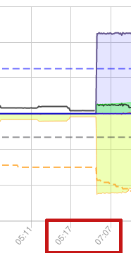

1.9.226 (2021-03-29 10:25:52 +0200 [4faf2a91] )
Seit mehreren Nightly-Versionen erscheint im Graphen der Hauptseite eine riesige Lücke, das bedeutet, die Daten eines Zeitraumes werden übersprungen.
Das passiert mehrmals am Tag zu nicht vorhersehbaren Zeiten.
Im aktuellen Fall entstand die Lücke mit Beginn der Ladung. Ladebeginn löst die Lücke aber nicht immer aus. Ist vielleicht auch nur ein Zufall...
Diese Lücke ist fest mit dem Zeitpunkt verknüpft, das heißt, sie "wandert" mit der Uhrzeit durch die Grafik.
Ist die Lücke erst mal da ist sie immer gleich groß und auf allen Geräten (Laptop, Handy und Cloud) vorhanden.
Es ist nur der Graph der Hauptseite betroffen, die anderen Log-Graphen haben dieses Problem nicht, ins besonderen der Langzeitgraph nicht:
Bevor die Lücke auf tritt werden die Daten aus der Lücke korrekt angezeigt.
bye
TW
Re: Rückmeldungen Nightly 1.9.222
Verfasst: Fr Apr 23, 2021 6:36 am
von FosCo
Das Graph-Problem (ca seit 225 oder 227, aber nicht sicher) kann ich bei mir auch bestätigen.
Seit der Nightly 231 funzt es wieder
