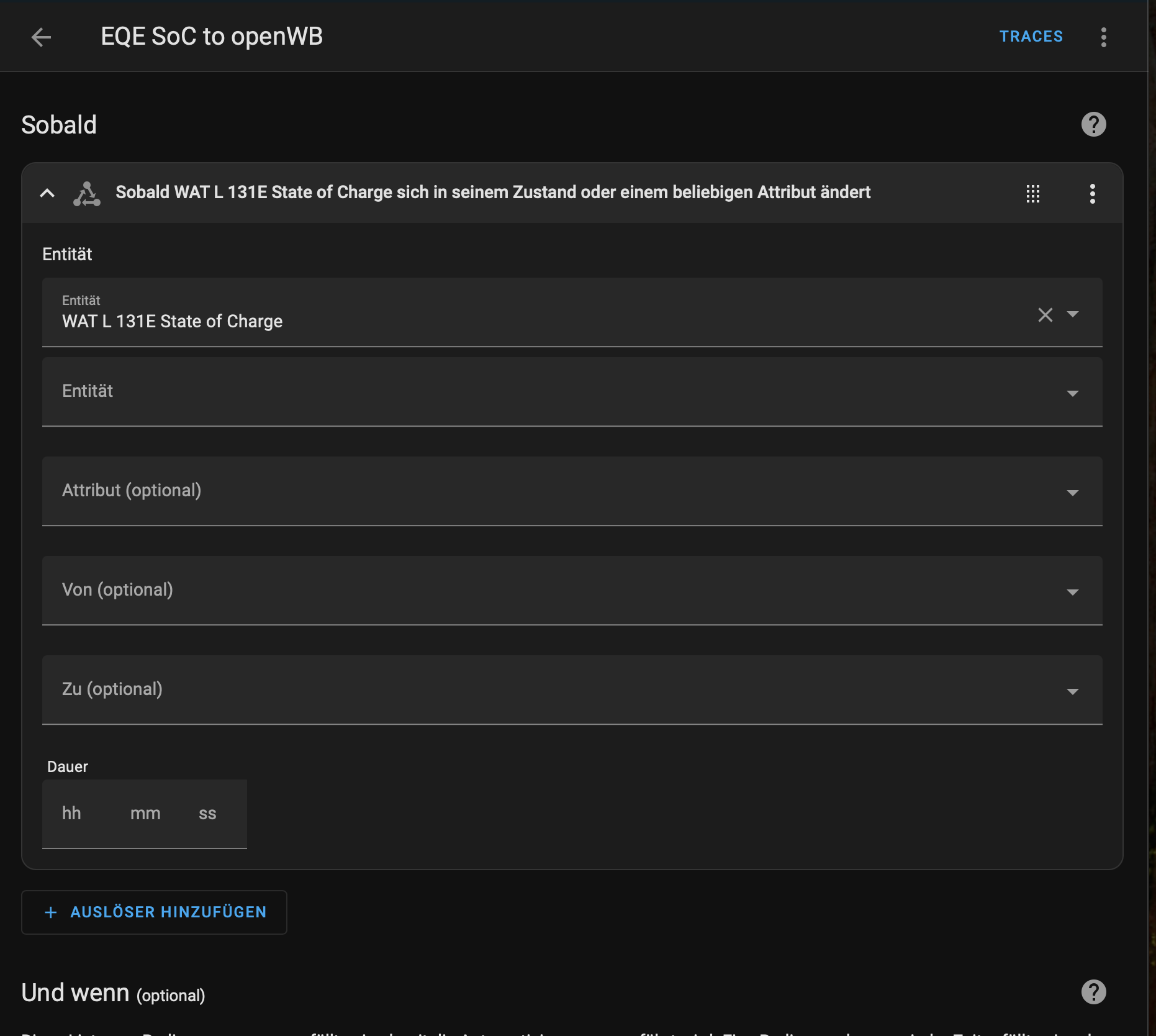

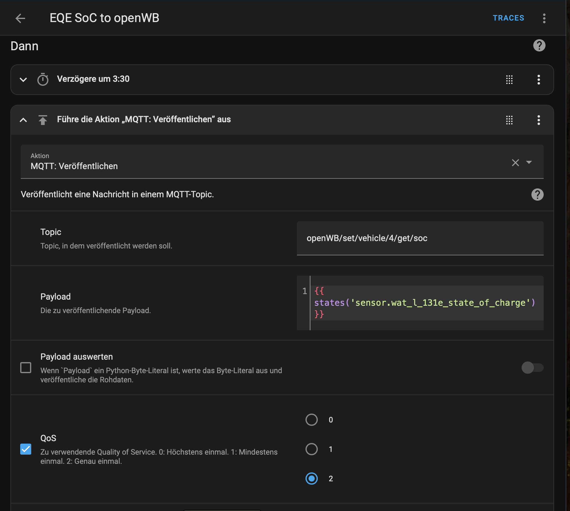

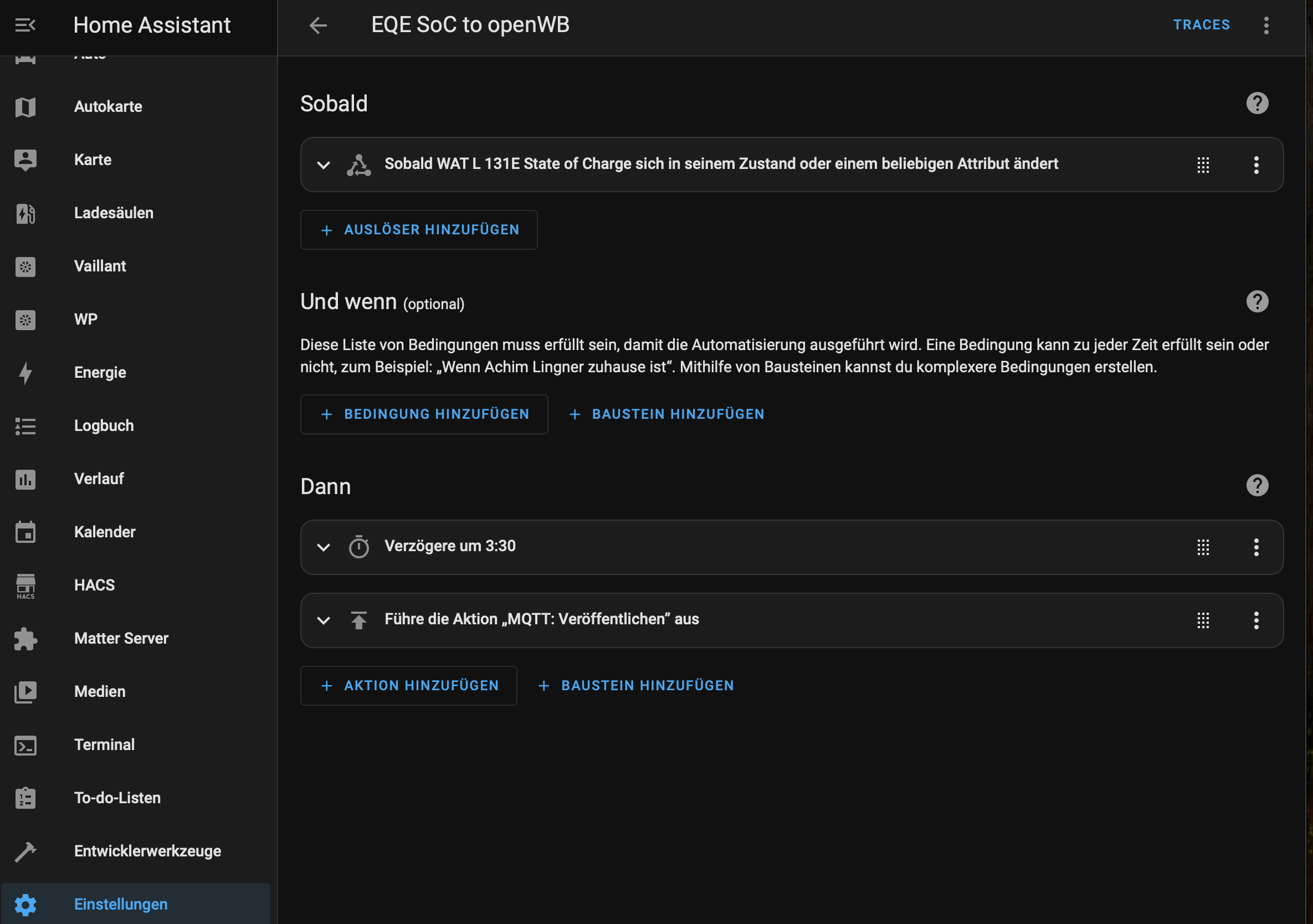

ich haben in Home Assistant eine Automation zum senden erstellt:
(334.11 KiB) Noch nie heruntergeladen
Bildschirmfoto 2024-12-08 um 17.13.32.png (205.97 KiB) 7496 mal betrachtet
Bildschirmfoto 2024-12-08 um 17.14.12.png (263.01 KiB) 7496 mal betrachtet
Vielleicht hilft das ja irgend jemand weiter.

Die Automation zu erstellen ist in HA nicht das Problem. Das Problem ist, dass mit dem mqtt.publish service nur das Topic angegeben werden kann. Ohne IP der openWB oder sonstige Zuordnung läuft das ins leere da der Broker HA die openWB nicht als Client sieht. Zumindest bei mir nicht. Da wäre ein String wie bei mqtt_pub sehr hilfreich.
