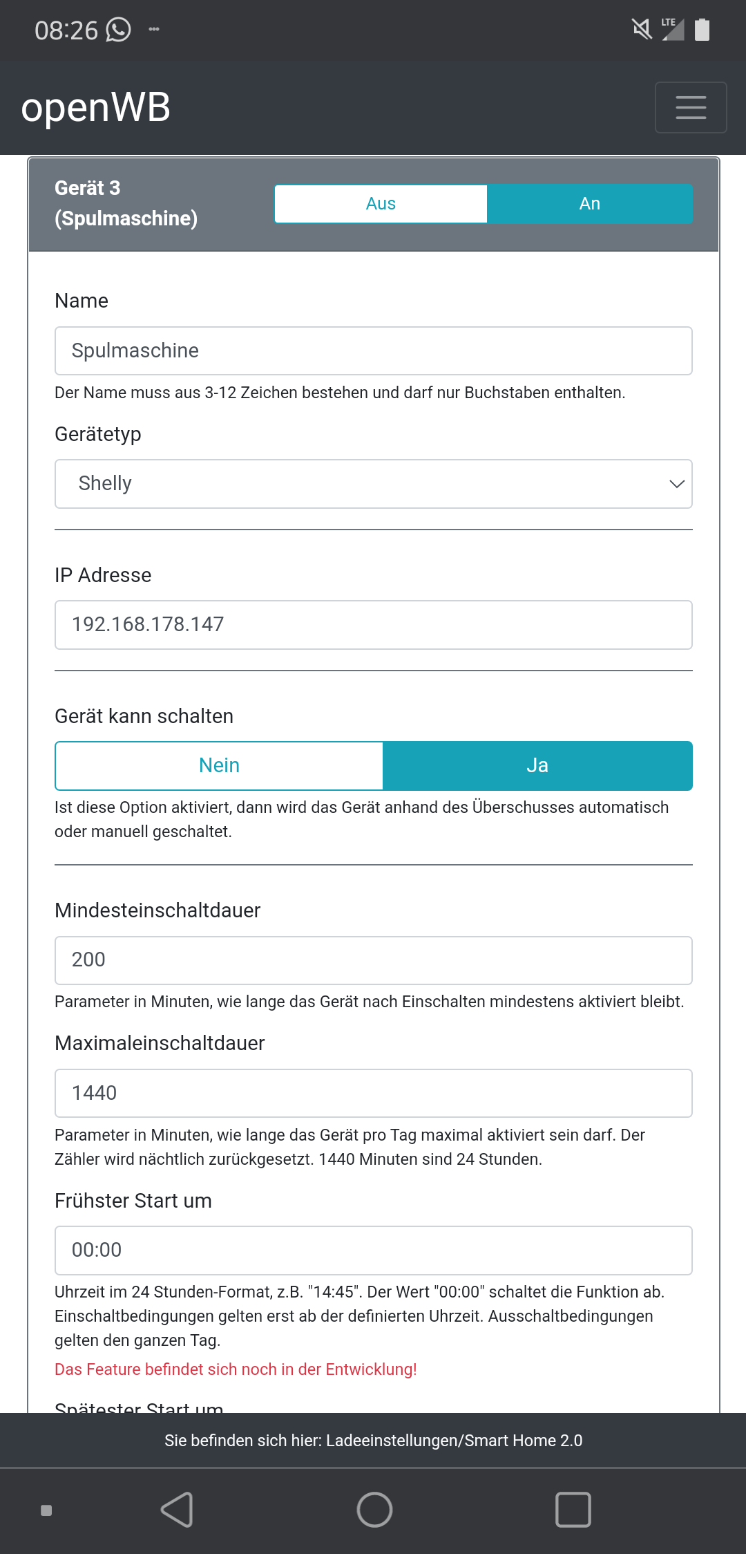

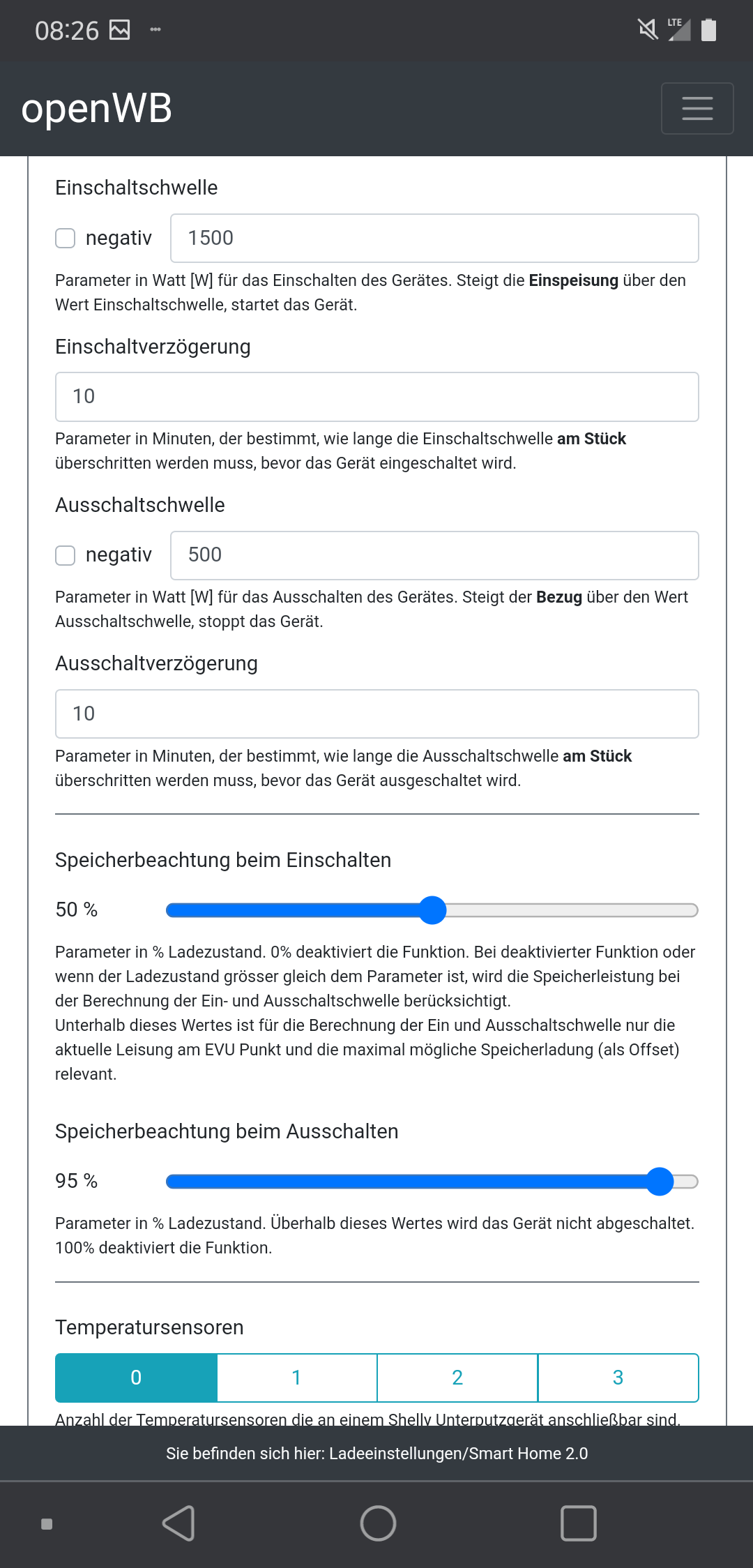

Hast du mir mal die Parameter von dem Device ?
Es sieht so aus ob du den Parameter Speicherbeachtung beim Ausschalten definiert hast.
Parameter in % Ladezustand. Überhalb dieses Wertes wird das Gerät nicht abgeschaltet. 100% deaktiviert die Funktion
Setzte den Wert mal auf 100, das Gerät läuft aufgrund der Mindestlaufzeit eh durch.

Speicherbeachtung beim Ausschalten gewählt, auf 95% weil mein Speicher nur in Ausnahmefällen darüber hinaus lädt (aus Schutzgründen nehme ich an). Zum fraglichen Zeitpunkt war der SoC bei ca. 40%. Also müsste er sich doch eigentlich ganz normal nach Bedingungen verhalten oder?

Muss die Speicher Beachtung beim ausschalten nicht kleiner sein als beim Einschalten
? Sonst schalte sie doch mal komplett aus – wie Olli empfohlen hat…
Und ansonsten würde sie ja natürlich nur einschalten wenn dein Speicher über 50 % es laut deiner Einstellung, wenn er also bei 40 % ist, dann schaltet er noch nicht ein, sondern wartet ist der Speicher über 50 % ist und schalte dann die Spülmaschine ein …

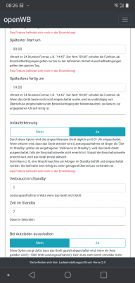

Mir ist nicht klar warum die Anlauferkennenung zweimal losläuft. Er hat extra einen Counter pro Device der das verhindert.
Ich gebe diesen Counter neu im Status aus:
2021-08-17 15:40:36: (8) MyDose rel: 0 oncnt/onstandby/time: 0/1/163 Status: 20 akt: 0 Z Hw: 0
Bei der Meldung
2021-08-17 05:59:46: (3) Spulmaschine angeschaltet. Ueberschussberechnung (1 = mit Speicher, 2 = mit Offset) 1 oncount: 0
2021-08-17 05:59:46: (3) Spulmaschine Anlauferkennung nun aktiv, eingeschaltet
Sollte der onstandby counter um eins erhöht werden
https://github.com/snaptec/openWB/pull/1521
Bitte nachdem PR drin ist, nachmal testen...
Bei der Meldung

Also wenn ich das richtig verstanden ist es eher soTeutoRockA hat geschrieben: Di Aug 17, 2021 11:49 am Muss die Speicher Beachtung beim ausschalten nicht kleiner sein als beim Einschalten? Sonst schalte sie doch mal komplett aus – wie Olli empfohlen hat…
Unter 50% ist nur der tatsächliche Überschuss am Übergabepunkt relevant, Batterieladeleistung wird abgezogen (dafür der Offset). Also erst wenn über die Ladeleistung der Batterie hinaus noch genug kommt, wird das Gerät angeworfen. Ausschaltbedingungen zählen ganz normal.
Ab 50% zählt nur der Überschuss gesamt unter Inkaufnahme, dass die Batterie nicht mit voller Leistung oder gar nicht lädt. Ausschaltbedingungen zählen ganz normal.
Über 95% ist die Ausschaltbedingung ausgehebelt. Wenn das Gerät an ist und die Batterie über dem definierten Wert ist, würde es halt sogar die Batterie leer ziehen, bis der definierte Punkt erreicht ist. Ab dann gilt auch die Ausschaltbedingung wieder.
Oder liege ich da falsch?
Deshalb ist es bei mir auch 95%. Weil meine Batterie nie auf hundert geht. Aber insofern wäre es bei dem Wert natürlich auch völlig unschädlich das auf 100% zu setzen, weil die Grenzfälle in denen das relevant ist, vermutlich nur vorkommen. Aber das scheint ja nicht die Ursache zu sein?
-> richtig
-> auch richtig
Hast du vielleicht openwb heute neu gestartet ? Die Anlauferkennung sollte ja um 0:01 die devices anschalten ?
P.S.: Habe die Korrektur noch mal überarbeitet, gerade bei Reboot oder Updates war der Devicestatus nicht immer korrekt initialisiert
(10 -> Normal / manuell gesteuert
20 -> Anlauferkennung aktiv
30 -> Finishtime läuft)
-> richtig
-> auch richtig
