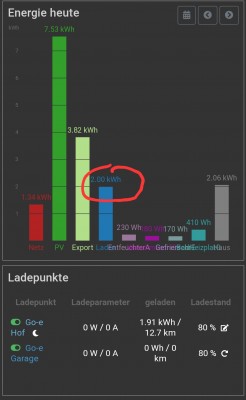

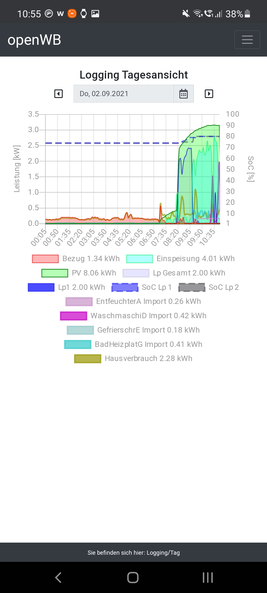

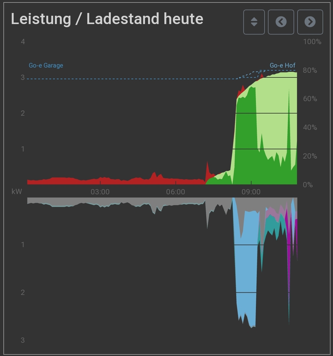

So, jetzt habe ich zur Vollständigkeit mal noch das Auto abgesteckt. Wie programmiert wurde Ramdisk/llkwh auf 140.000 gesetzt.
Wie zu erwarten wird dadurch auch Energie heute verändert, da das ja ein berechneten Wert ist.
Im Ladelog finde ich wie erwartet nichts dazu.
In der Livegrafik auch nicht.
In der Tagesgrafik sieht man es analog der bisherigen Sprünge. Aber ich finde, damit kann man und muss wohl auch leben.
