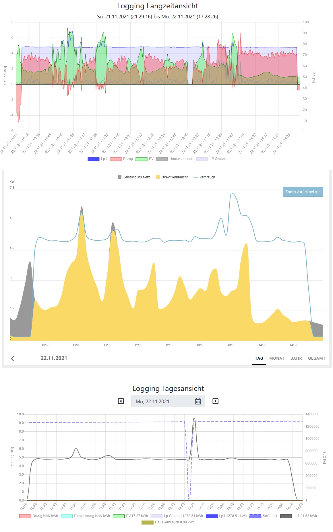

Ergänzend noch das Ladelog von heute. Was mir auffällt:
- Der Aussetzer um ca. 13 Uhr ist in der Tagesansicht anders dargestellt als in der herangezoomten Langzeitansicht. Und beim WR-Graph gibt´s den gar nicht. Denke, dass der des WR stimmt, da er bestimmt nicht solange keine Werte ermittelt und solange mittelt. Hieße aber, es ist ein Übermittlungs- oder oWB-Fehler.
- Der Ladeanteil an PV-Energie (die mich interessiert und angeblich ja nicht/so schwierig zu berechnen sein soll) ist ja die Fläche unter der grünen bzw. gelben Kurve. Bei der oWB-Kurve würde ich den auf ca. 3 kW durchschnittlich schätzen, bei der WR-Kurve auf max. 2,5 kW. Fragt sich, was stimmt nun? (Wäre schön, wenn der angegeben wäre. Wie viele haben sich auch wegen PV ein E-Auto gekauft und würden nun auch gerne wissen, wie hoch der Anteil beim Laden ist.)

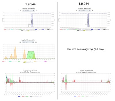

Danke. Habe ein Backup gemacht und nun 1.9.254 installiert.
Hier die Charts im Vergleich.
Es hat sich leider nichts geändert. Der Tageschart ist leider immer noch genauso.
Irgendwas stimmt nach wie vor nicht.
