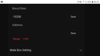

...unter "Address" scheint was einstellbar oder bereits eingetragen zu sein (Range 1- 255).
Re: Einbindung Solax- WR Gen4
Da kann ich aber bloß eine Zahl zwischen 1 und 255 frei eintragen. Die restliche Teil ist nirgends ersichtlich. Der wäre dann vll bei Solax anzufragen?

Nur eine Zahl für die ID eintragen (z.B. 001 oder 1 oder Deiner Wahl), sonst ist am Solax nix weiter zu tun.

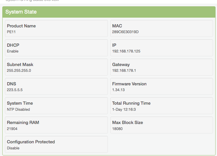

Den anderen Fehler habe ich auch gefunden...das selbstgecrimpte Netzwerkkabel ließ ihn im Switch so weit, dass der PE11 die IP bekam, aber ließ mich nicht drauf zugreifen. Also Oberfläche hab ich. Muss ich da noch was ändern, denn bei der open WB kommt sagt er noch den selben Fehler.

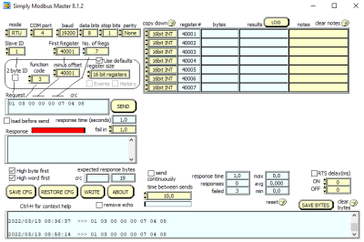

Ich möchte mich diesem Thread anschließen, da ich auch gerade (leider bisher erfolglos^^) versuche meinen Solax X3 Gen4 über Modbus RTU abzufragen.
Die ersten Versuche mache ich dabei mit einem USB-RS485 Adapter und dem Simply Modbus Master.
Verkabelungsvarianten hab ich schon einige durch... Mit und ohne GND, A und B vertauscht, etc.
Einstellungen am WR habe ich auch überprüft. Baud steht auf 19200 und Slave-ID auf 1.
Eregebnis ist das gleiche wie von meinem Vorposter, kein Mucks vom WR...
Anbei auch noch ein Screenshot.
Hat es schon jemand geschafft den X3-Gen4 über den COM-Port via ModbusRTU abzufragen?
Wäre für jeden Hinweis sehr dankbar!
