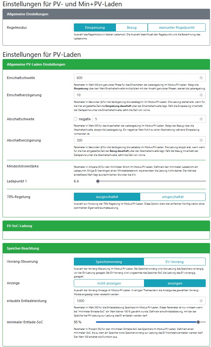

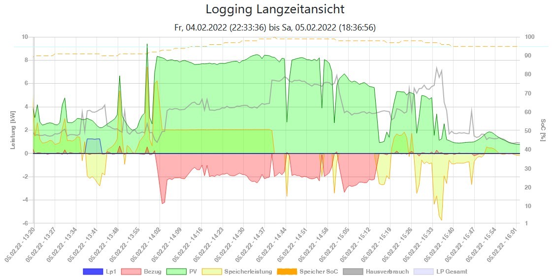

Heute gab es mal wieder recht viel Sonne, also startete ich PV-Laden und stöpselte ein. (Einstellungen s. unten)
Mit der Erwartung, dass später ab 95% SoC des Hausspeichers, vllt. auch erst ab 100% (wer weiß) das PV-Laden startet.
Machte die WB aber nicht. Sondern startete schon bei ca. 92% mit minimaler Leistung für wenige Minuten.
20 min später wurde dann mit ca. 2 kW ins Netz eingespeist, aber kein weiteres PV-Laden.
Auffällig ist vllt. der Debug Log (s.u.), der zeigt immer mal wieder:
Die anderen Logs zu der Zeit habe ich nicht, da sie dummerweise nicht weit genug in die Vergangenheit reichen.
Es ist zum Mäuse melken...

Ladeleistung-Reserve, die wohl auch bei Speichervorrang wirkt
