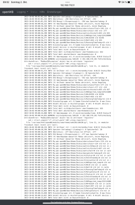

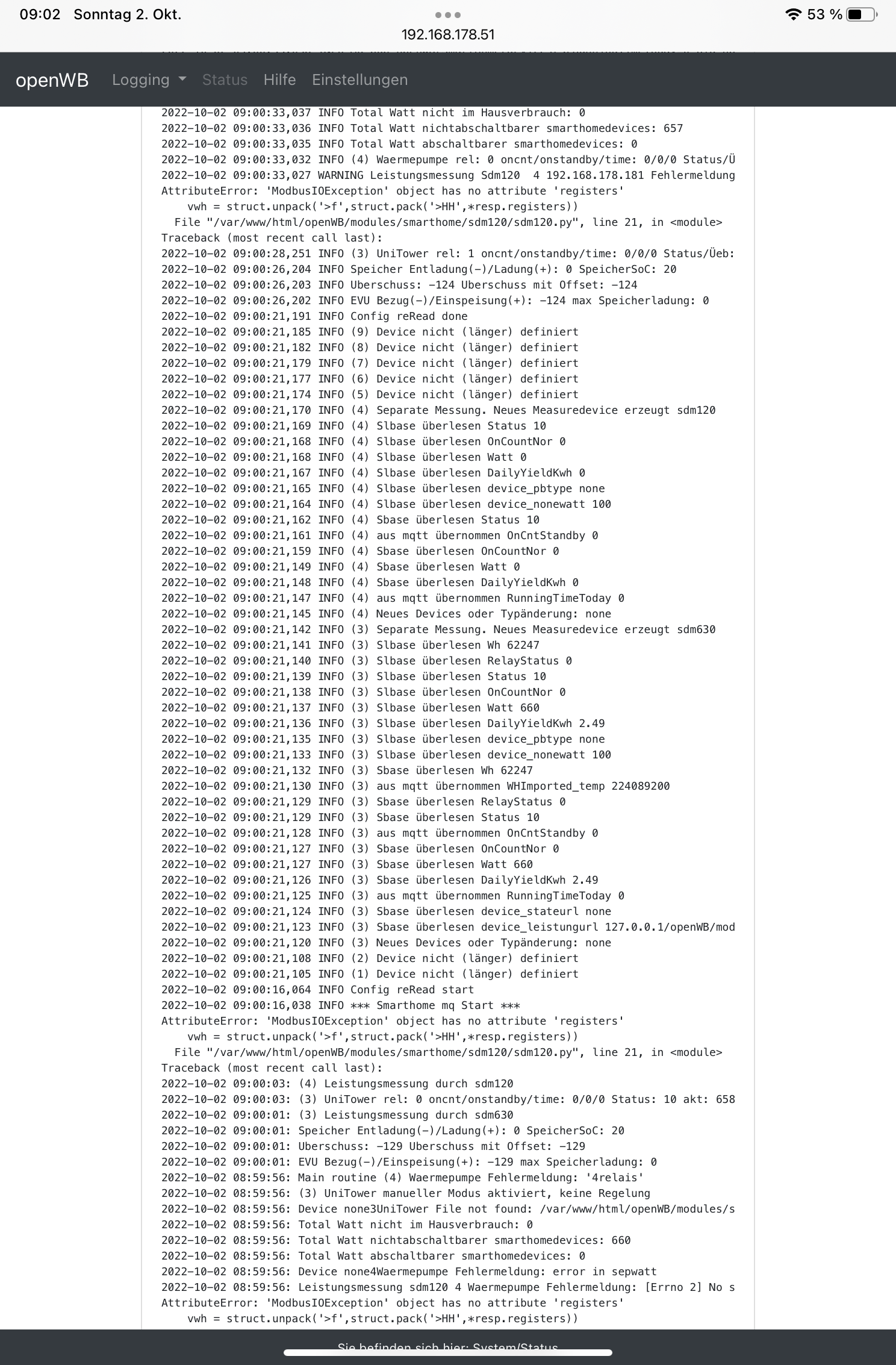

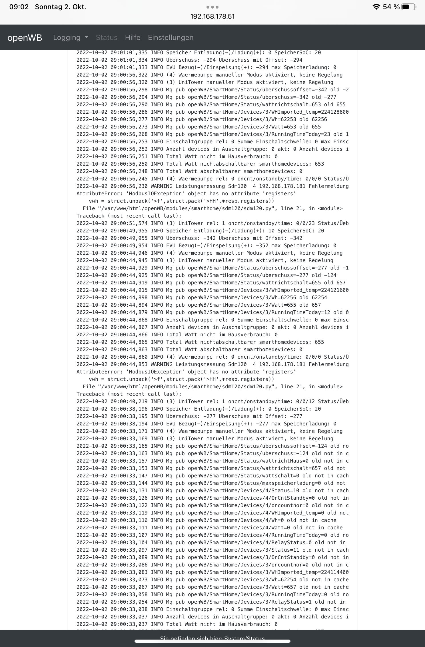

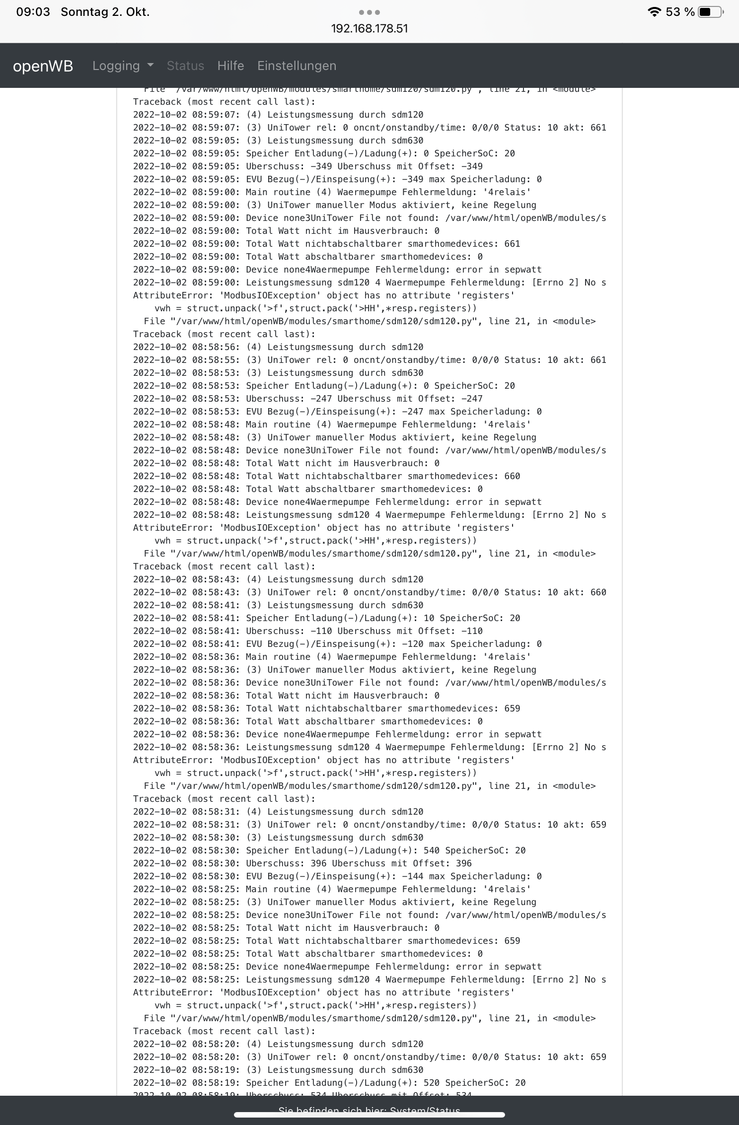

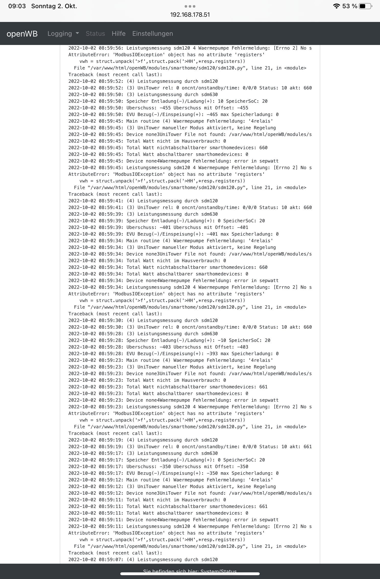

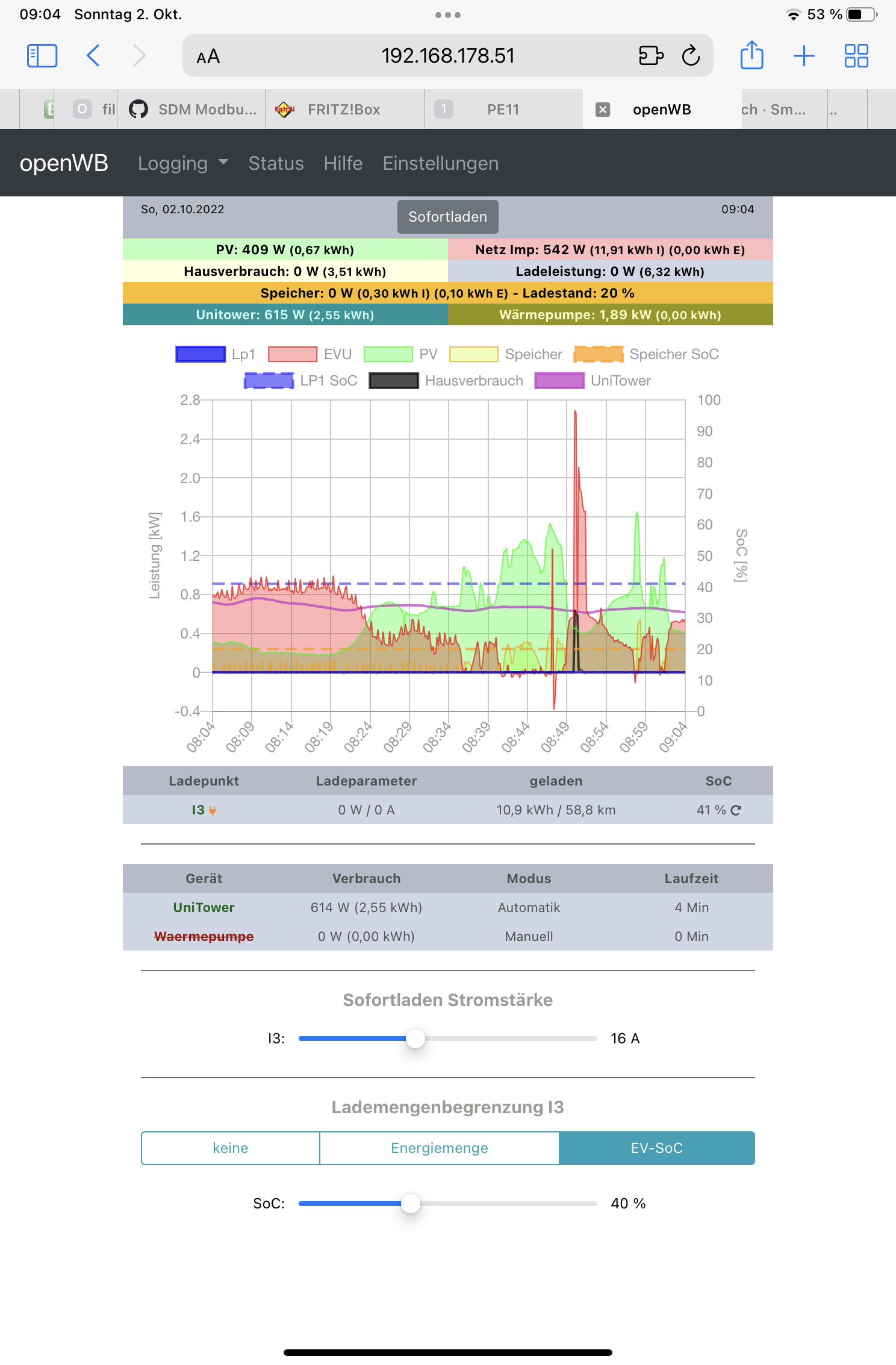

Guten Morgen Oliver, danke hier dann der neue log. Irgendwie ist komisch das der Hausverbrauch nicht mehr angezeigt wird und mit 0 ausgegeben wird. Des Weiteren unter SH die Wärmepumpe konstant mit 1,86kw obwohl der Zähler SDM120 anscheinend nicht funktioniert.
Seit dem ich den log mit Ja quittiert habe wird zumindest die Laufzeit des UniTowers gestartet und die aktive Farbe grün wurde gesetzt.
Hoffentlich klappt das noch mit der Einbindung der Verbrauchsdaten… Dadurch lässt sich die Optimierung der Heizkurve überprüfen und sehr gut abstimmen und die Wärmepumpe auf maximale Effizienz trimmen. Auch Taktzeiten des Verdichters erhoffe ich mir dadurch zu minimieren

Nimm mal die Konfiguration aus dem alten Smarthome raus. Das macht ja keinen Sinn, die identischen Zähler doppelt abzufragen. Wie soll da noch eine sinnvolle Berechnung raus kommen.
Wenn der SDM 120 nicht liefert, dort noch mal die Einstellungen überprüfen. Welche Baud Einstellung, welche ID?
Und wenn das alles korrekt ist, dann lass deinen Elektriker mal die Zähler als Bus verbinden. Bedeutet
PE11 -> Zähler 1 -> Zähler2
Und nicht den PE11 zwischen den beiden Zählern.
Übrigens funktioniert bei mir das auch ohne Probleme, dass der SDM 72 MID die Leistung der WP aufzeichnet. Die SDMs sind perfekt integriert in Smarthome 2.0.

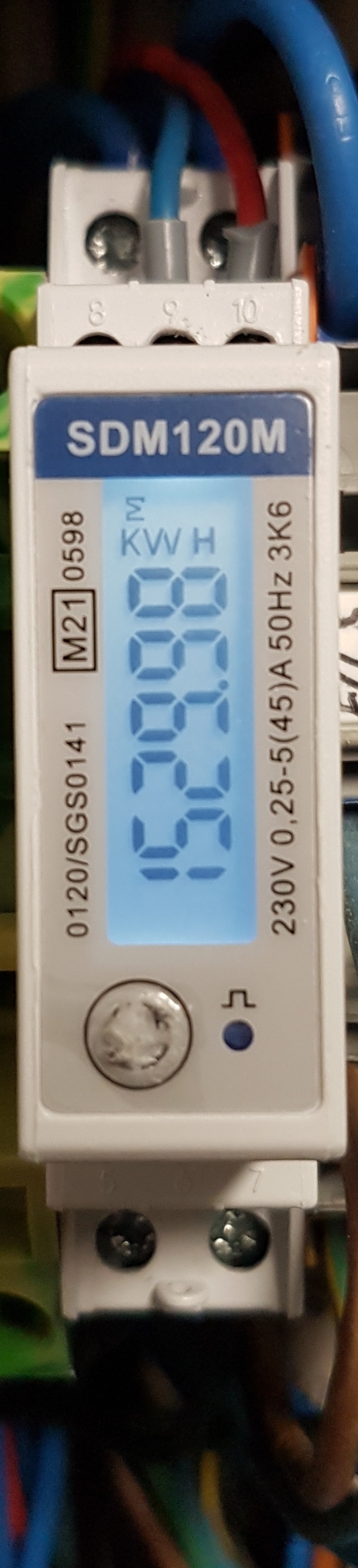

Das wird so nichts.
Dein SDM120 ist einer mit Kennung "DB". Der hat nur S0- Ausgang.https://www.google.com/url?sa=t&source= ... d4zpSVt_Mw
Du benötigst den modbusfähigen "120M".
Den gibt es auch im openWB- Shop https://openwb.de/shop/?product=sdm-120-modbus .

Au Mann, HSC, gut dass du die Bilder mal genau angeschaut hast :D .
Mit dem SDM120 wird das nix.
Re: Drehstromzähler mit S0-Ausgang in openWB integrieren?
Ja, ich hatte mich über die von unten angeschlossenen "Modbus"- Adern gewundert. ;)

Nimm bitte die Zähler aus dem sh1 . Unter umständen stört das doppelte Führen nun die Berechnung vom Hausverbrauch. Ich hab übrigens genau das gleiche mit meiner Wp gemacht. Sdm630 installiert, Verbrauch anschauen, Innen und Aussentemperatur prüfen und optimieren...

Euch allen vielen Dank zur Eingrenzung der Ursachen, habe jetzt nur in SH2 die Zähler eingebunden und der Hausverbrauch wird wieder richtig angezeigt 👍😊
