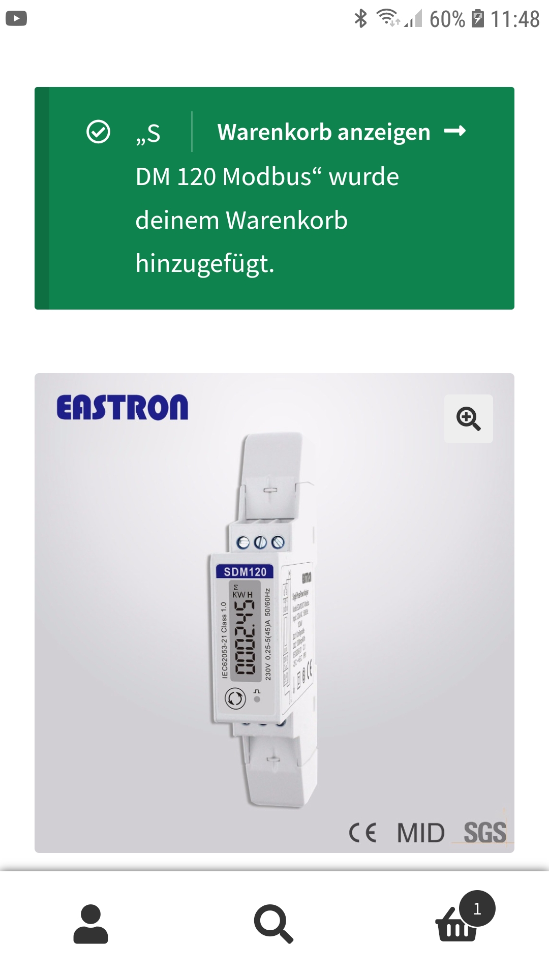

Leider ist der 120er Zähler unter dem Link nicht zu bestellen. Habt ihr noch andere Quellen um den Richtigen zu bestellen?

Hier scheint er über den openWB- link bestellbar zu sein.
Gäbe es auch in anderen Shops, falls lieferbar.
Einfach mal nach SDM 120M googeln.

Top gleich bestellt - nächste Woche kommt noch der FI Typ B für die WP dann kann der Elektriker gleich den neuen SDM120M austauschen.
