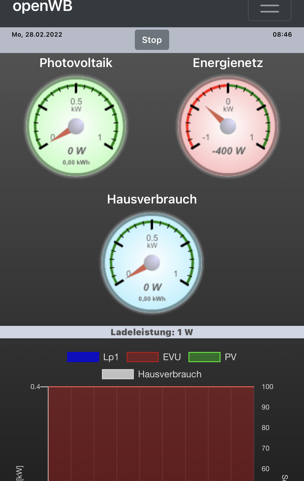

Das sieht seltsam aus. Hast du überhaupt PV oder Speicher? Sind diese eingerichtet?LottiWB hat geschrieben: So Feb 27, 2022 5:55 pm Oder sieht es nur so aus?

Wie sieht es denn lokal aus, also wenn du direkt auf die openWB zugreifst? Würde wetten da stehen auch die 400 Watt, oder?
Sieht mir so aus, als wäre das EVU Modul nicht richtig konfiguriert.

Dann ist doch alles gut.
Wenn kein EVU konfiguriert ist dann wird ein fixer Wert angenommen. Der ist sowohl lokal als auch über web dann eben immer der eingestellt Wert.

Re: web.openwb offline
Ok. Über web sieht es halt anders aus. Das war ja der Punkt.Heavendenied hat geschrieben: Mo Feb 28, 2022 8:11 am Dann ist doch alles gut.
Naja über Web ist halt ein anderes Theme gewählt, bzw immer fest das Theme "standard" während du lokal wo das Theme "Gauges" gewählt hast. Daher sieht es logischerweise anders aus.
Aber in dem Thread geht es ja um nicht Erreichbarkeit der Cloud bzw um fehlende Daten in der Cloud, und damit hat dein Fall ja nichts zu tun.
