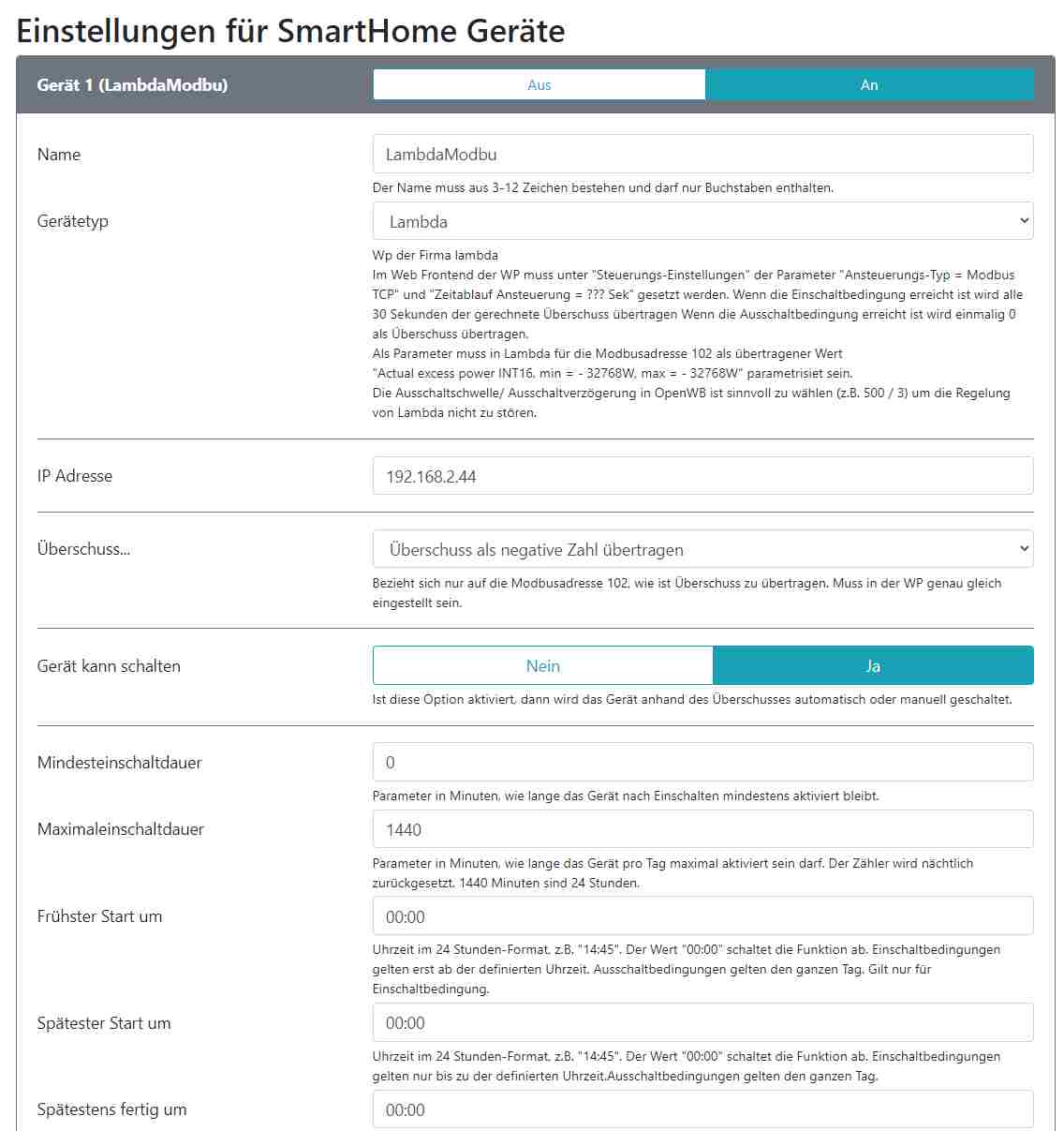

Mike11 hat geschrieben: Mi Sep 28, 2022 6:29 pm Hallo okaegi,
Sorry habe das Menü Gerät kann schalten auf JA gefunden!
Einschaltschwelle auf "negativ" "10000"
Ausschaltschwelle auf "20000"
gestellt!
Leider noch immer die Fehlermeldung
Scheint mit negativwerten nicht zurecht zu kommen
Dann muss bei dir der Lamba support das Feld 102 Umstellen.
Der 102 ist der Parameter wo wir steuern.
Momentan glaub ich das je nach Einstellung und möglicher Wertebereich Lambda zwei Sachen kann nach Beschreibung:
A) Actual input power [UINT16 (min = 0W; max = 65535W)] or
B) actual excess power [INT16 (min = -32768W; max = 32767W)] (depends on settings in Module)
Es sieht aus als ob a bei dir eingestellt ist und du brauchst b.

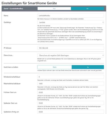

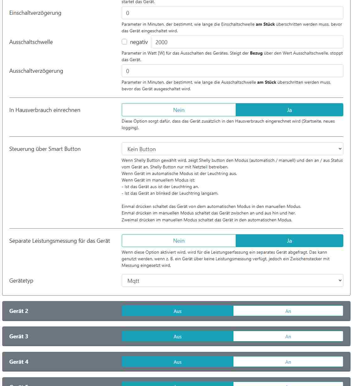

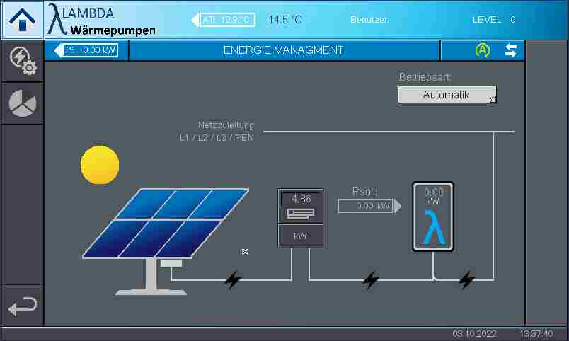

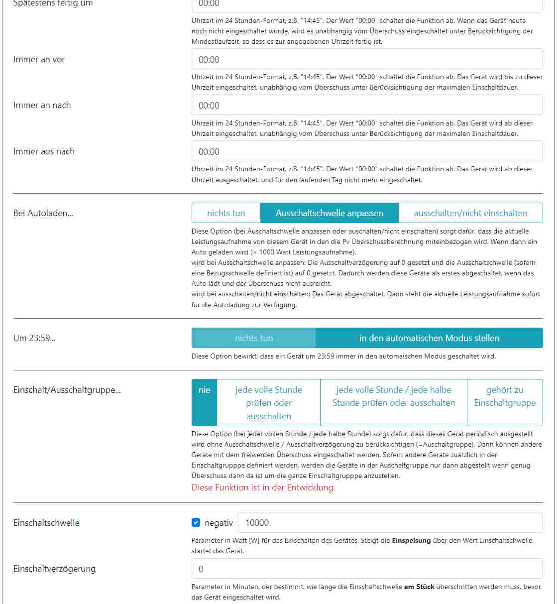

Sodele, hab es mal mit den angegebenen Paramatern konfiguriert, Fehlermeldung ist weg und im Energiemanager wird der Überschuss angezeigt. ,Momentan finde ich aber nicht wo in der lambda angegeben wird ob der Überschuss mit - oder + angegeben wird. :?:
Die Screenshots habe ich hier angehängt.
Im Moment ist die WP im "Ruhemodus", kann als nicht sehen ob das klappt mit dem Überschuss

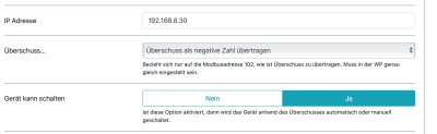

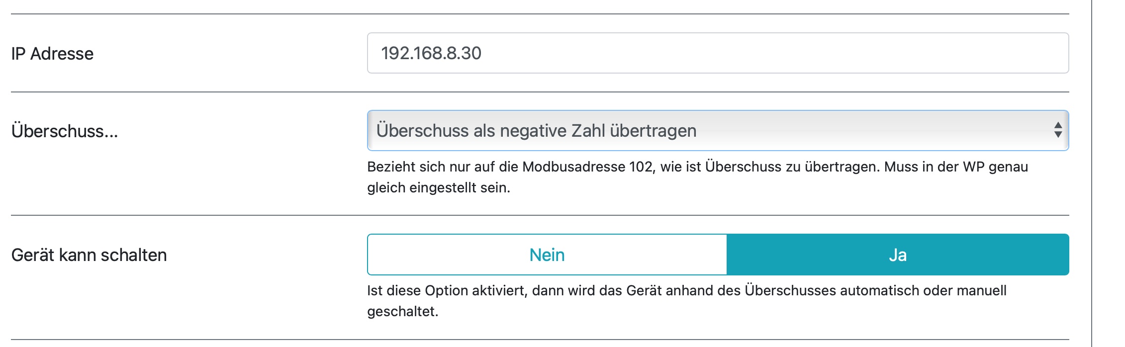

Sol-Bär-T hat geschrieben: Mo Okt 03, 2022 12:03 pm Momentan finde ich aber nicht wo in der lambda angegeben wird ob der Überschuss mit - oder + angegeben wird
Ich würde es bei diesem Parameter hier erwarten:

Danke Gero, in der openB weiss ich wohl wo das eingestellt wird.... :mrgreen:
Die Frage bezog sich auf den Hinweis dort das hier der gleiche Parameter verwendet wird wie in der WP, aber wo finde ich das in der (lambda) WP ?
Beiträge: 4885
Has thanked: 61 times
Been thanked: 324 times
Re: Einbindung Lambda Wärmepumpe
So wie ich das hier mitgelesen habe, wird das vom Servicetechniker an der WP eingestellt. Las sich für mich wie ein nicht vom Enduser einsehbarer Bereich.
