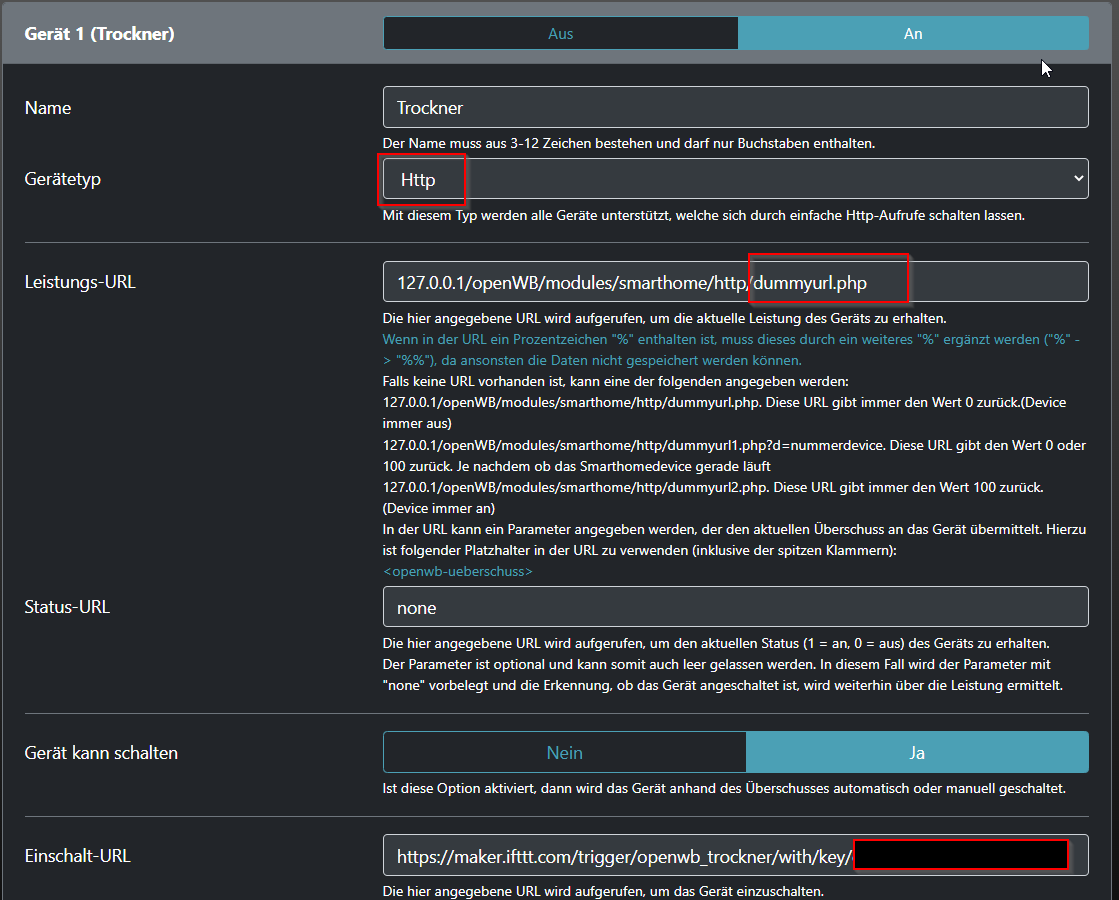

        Die Geräte sind als HTTP Geräte konfiguriert. Bei einem bestimmte Überschuss, soll eine IFTTT URL aufgerufen werden.
        Allen Geräten habe ich als Leistungs URL diese verpasst "127.0.0.1/openWB/modules/smarthome/http/dummyurl.php"

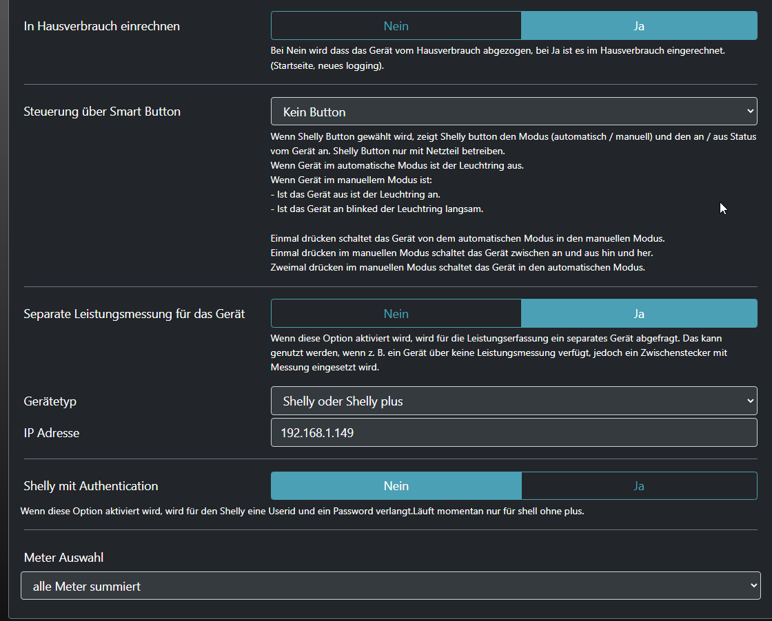

        Zudem habe ich im unteren Bereich die separate Leistungsmessung aktiviert, weil ohne diese Einstellung die Leistung des Gerätes bisher nie angezeigt wurde. Es gibt nach meinem Wissen keine Leistungs URL für die Sehllys, weshalb es nur so geht.

        Die OpenWB scheint den Status des Shelly zu ermitteln. Sie bemerkt, dass das Relais aktiviert ist (muss es immer sein, sonst kann ich die eingesteckten Geräte nicht per Trigger starten) und verweigert deshalb den Aufruf der IFTTT URL.

        Nach meinem Verständnis, ist der Typ HTTP genau für diesen Zweck gedacht. Er ruft unabhängig vom Status des Shellys, eine URL auf und das lief auch mal genau so.
