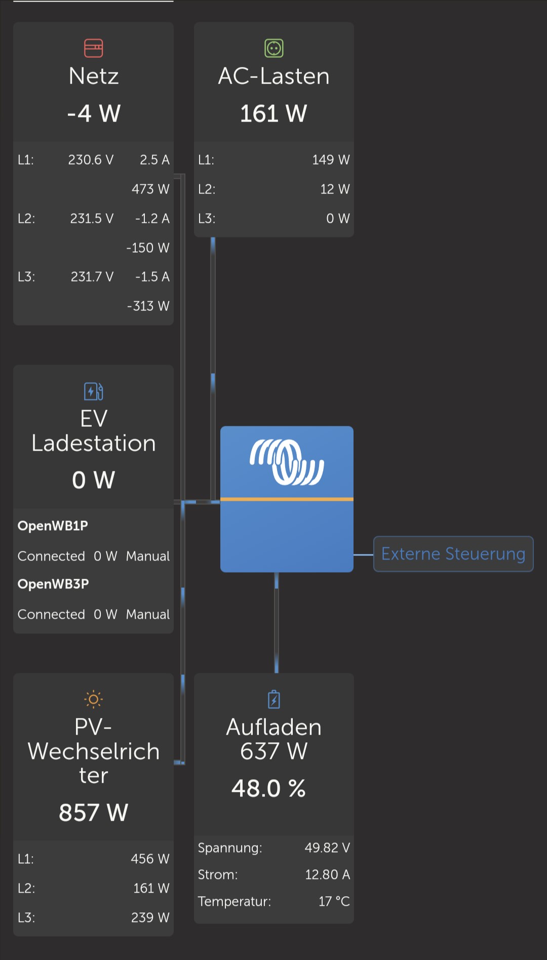

sunnykleineichen hat geschrieben: Sa Feb 24, 2024 9:32 am Ich würde die Frage gerne nochmal hoch holen.
Hat jemand die Integration in die Victron-Welt schon unter 2.0 am Laufen? Ist hier etwas speziellen zu beachten / zu ändern?
Ich habe mittlerweile was am Laufen und mir mit MQQT Explorer die entsprechenden Topics rausgesucht. Habe den alten Flow für 1.9 genommen und dort ersetzt. Eine Übersicht kenne ich keine.
