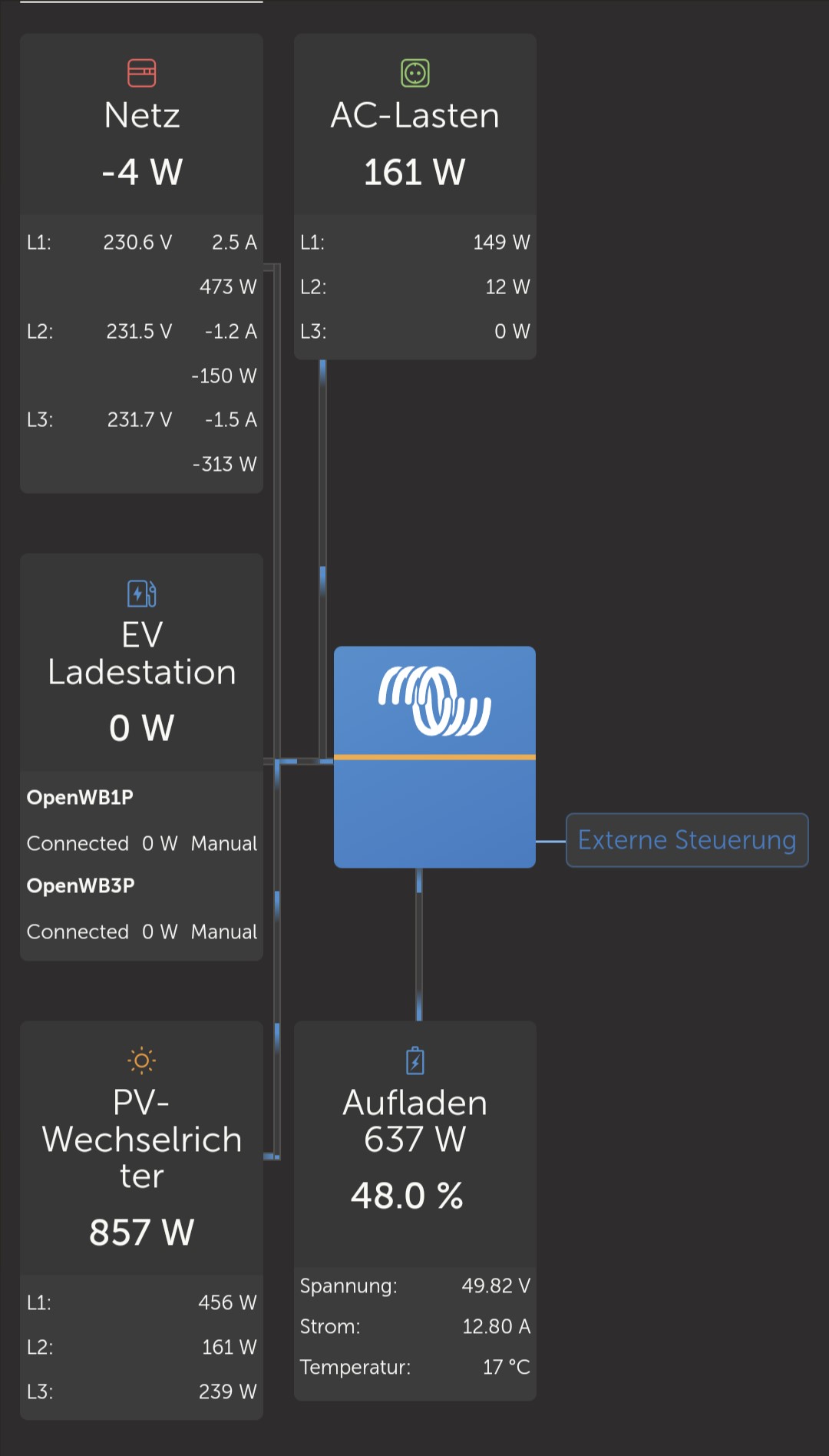

Ich habe mittlerweile was am Laufen und mir mit MQQT Explorer die entsprechenden Topics rausgesucht. Habe den alten Flow für 1.9 genommen und dort ersetzt. Eine Übersicht kenne ich keine.
Screenshot 2024-02-24 114214.jpg (134.67 KiB) 5928 mal betrachtet
