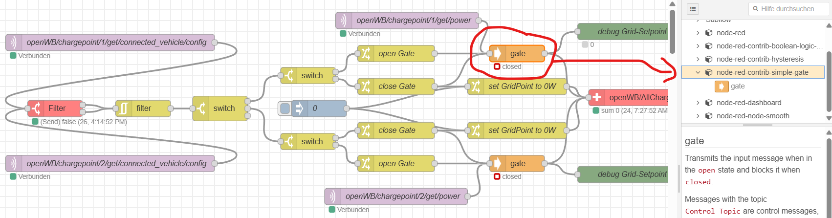

hominidae hat geschrieben: Sa Dez 21, 2024 12:15 pm
edingo hat geschrieben: Sa Dez 21, 2024 11:32 am
Ich hab zwei Probleme...der set point wird auch bei pv laden verschoben..haben den korrigierten flow von hominidae 27.1.24 importiert...
Dann hast Du evtl. nicht alles korrekt konfiguriert.
Das "Gate" sollte nur auf "open" schalten, wenn die openWB (der LP, bei eingestecktem Auto) auf Sofortladen steht/gestellt wird...bei anderen Einstellungen des Modus am LP nicht.
Das kannst Du ausprobieren....im openWB UI den Modus wechseln und dabei "zuschauen" ob der Gate-Node folgt.
Edit: die "einstellunegn" dazu sind im ersten, roten Filter-Note versteckt...der mapt die openWB-Modi auf entweder true=gate-open oder false=gate-closed, siehe auch:
viewtopic.php?p=101966#p101966
Wenn das korrekt ist, wird bei "nicht-Sofortladen" der Setpoint auf 0W gesetzt...nur bei Sofortladen sonst auf die aktuelle Ladeleistung des Autos.
Folgende Frage:
Eigentlich dachte ich es passt alles.
Haben den Flow vom hominidae integriert.
Heute bei wechselnden Bedingungen, hat PV laden funktioniert, doch kaum kommen ein paar Wolken, lädt das Auto voll weiter.
Mir ist aufgefallen, das das Gate richtigerweise auf false steht, aber dennoch der Gridsetpoint verschoben wird.
Wenn dann nicht genug sonne schein, zieht er aus dem Netz und ladet weiter, anstatt abzudrehen...
Wo ist derFeher?
DANKE

edingo hat geschrieben: Mi Apr 09, 2025 1:02 pm
Folgende Frage:
Wo ist derFeher?
Sorry, ich war ein paar Wochen ausser Gefecht.
OK...die EInstellungen im Filter-Node, links hast Du gemacht?...sieht zumindest so aus, denn er steht auf "false"....dann sollte er in dem aktuellen (PV-)Modus nicht den Setpoint übersteuern und im Debug-Node für den LP sollte eine 0 stehen.
Der Flow ist nicht "mein" originaler....man sieht, dass die Steuerung des Setpoint über einen Victron Node gemacht wird.
...und Du hast im Flow das Setup für zwei Ladepunkte...dann müssen die beiden Leistunges der LP summiert werden für den Setpoint.
Der SUM-Node dafür fehlt.
So funktioniert es nur, wenn Du nur einen LP (LP1) hast.
Weiterhin ist/sind die Gate-Nodes in Deinem Flow "Function"-Nodes.
Eigentlich sollten das Nodes aus der Lib "node-red-contrib-simple-gate" sein.
Also funktioniert die Steuerung der Gates wohl doch nicht (open/close)???
Hier nochmal "mein" Flow:
- Screenshot 2025-04-26 161633.png (161.08 KiB) 4908 mal betrachtet

Re: Sofortladen ohne Speicherentladung möglich?
Verfasst: Mo Jun 23, 2025 1:13 pm
von edingo
Hallo homindae
Hab es jetzt geschafft den Node aus der Lib hinzuzufügeb, aber es dürfte noch immer was fehlen..es schaltet nicht zwischen openund clos..?
Was mach ich noch immer falsch

von kai9555
Kurze Frage in die Runde:
Mit der kommenden Version 2.1.8 und dem darin enthaltenen neuen "Eco" Lademodus stellt sich mir die Frage, wie im Node-RED-Flow der Filter angepasst werden muss, damit er korrekt funktioniert.
Da der Ecolademodus zwei Funktionen vereint – einerseits das Sofortladen bei einer definierten Preisuntergrenze und andererseits den klassischen PV-Lademodus – ist mir unklar, wie der Flow unterscheiden soll:
• Beim Sofortladen sollte der Filter greifen und entsprechend der Grid Setpoint gesetzt bzw. aktualisiert werden.
• Im PV-Lademodus hingegen darf der Grid Setpoint nicht verändert werden und muss auf Null bleiben.
Gibt es dazu schon einen Gedankenansatz oder eine Empfehlung zur Umsetzung? Mein Flow sieht derzeit so aus:
