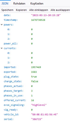

Re: Feedback Thread openWB Pro Fahrzeugerkennung
Für die Liste:
Mazda MX-30 scheint die Fahrzeugerkennung zu funktionieren. Ich benutze noch die 1.9 daher kann ich auch nur per Webinterface die ID Auslesen, hier erhalte ich etwas das wie eine MAC Adresse aussieht. Derzeit mit "PWM mit Fahrzeugerkennung" am laufen, ISO15118 denke ich eher nicht, dass es funktioniert, werde ich aber trotzdem testen.

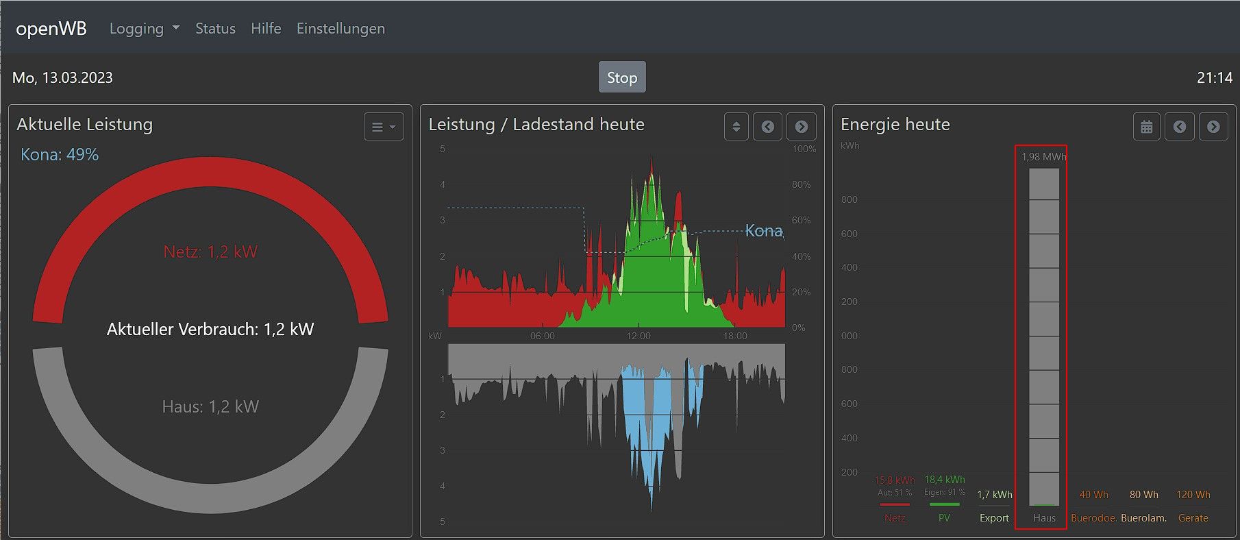

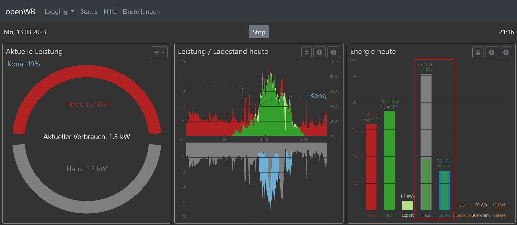

Hallo Leute,
ich habe zum testen mal meine openWB Pro auf "ISO15118" umgestellt.
Die openWB Pro erkennt meinen Hyundai Kona. Was aber kourios ist. Sobald ich das LAdekabel anschließe ändert ich die Anzeige unter "Enrgie heute". Wenn man wieder absteckt dann wechselt die Anzeige zurück. So kann man das hin und her machen. Ich weiss nicht ob das relevant ist, wollte es aber mitgeteilt haben. Bei "PWM" oder "PWM mit Fahrzeugerkennung" passiert das nicht.
Gruß Andi
