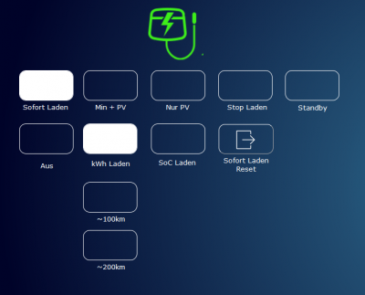

Da es evtl. etwas dauert bis SubChargeMode nutzbar ist hier mein aktueller Stand: mittlerweile habe ich ein Blockly was bzgl. OWB ein/ ausschalten sowie Lademodus setzen gut funktioniert. Das funktioniert auch bidirektional (entweder wird die Einstellung über vis gesetzt oder über das OWB UI).
Da ich eine PV auf dem Dach habe, werde ich (Auto noch nicht da) ohnehin Min+PV oder PV hauptsächlich nutzen, daher ist der Sofortlademodus für mich wohl eher uninteressant. Wäre toll gewesen, wenns mit dem SubChargeMode auch geklappt hätte aber man kann nicht alles haben :). Reset Sofortladen funktioniert auch nicht.
Meine Vis Funktioniert soweit damit gut. Lademodus wird nur angezeigt, wenn der ChargePoint an ist, Sublademodus auch nur wenn Sofortladen an ist.
Im Anhang der view. Auf meinem Hauptview lasse ich mir dann noch wichtige Daten anzeigen wie SoC, ist das Auto eingesteckt?, lädt es? etc.
Für das Blockly welches die Werte für die OWB setzt bzw. ausliest, sind folgende Datenpunkte notwendig (ggf. bzgl. Pfad auch im Blockly anzupassen
Die vis sieht dann so aus:
Wer das bei sich umsetzen möchte und Fragen hat, kann sich gerne melden.
