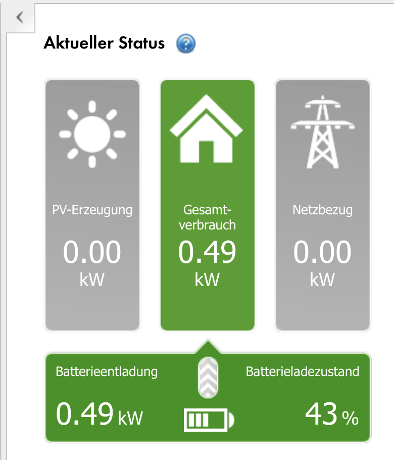

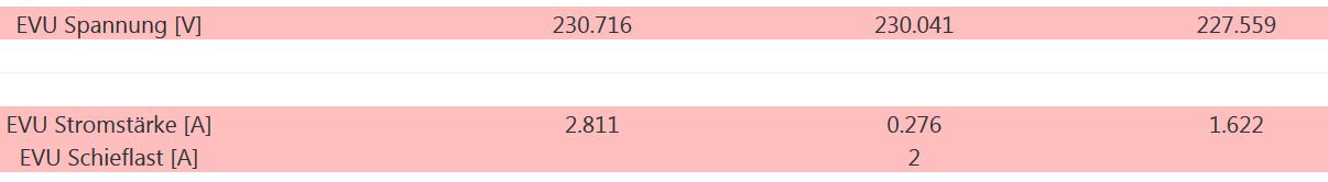

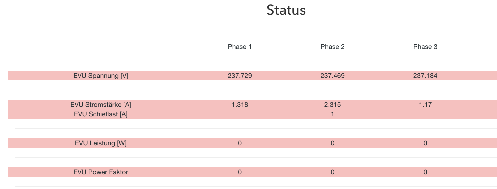

Ich habe gerade auf 1.696a nightly aktualisiert.
Sieht jetzt gut aus. :D
Ich schaue morgen aber nochmal, ob die Bezugs-/Einspeisewerte auch passen, wenn was von Dach reinkommt.
