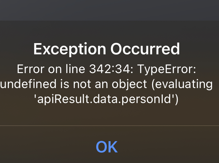

Irgendwas wurde gestern wieder geändert.
(Scriptable Fehlermeldung)
Edit: der Scriptable-Widget wurde angepasst und läuft wieder. Ich kann aus dem Changelog mangels Kenntnissen aber nicht rauslesen, was diesmal verändert wurde....
