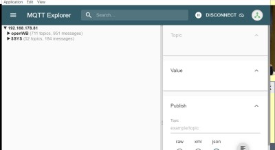

Dieser verbindet sich (bis jetzt) problemlos mit dem WLAN. Leider habe ich meine funktionierende soc_helper Konfiguration gelöscht und die aktuelle (12.12.23) bereitet mir Probleme. Der Wican wird vom MQTT Explorer gemeldet, allerdings erhalte ich keinen SOC.
Der EUP ist angeschlossen und lädt.
Hier die Meldung der Konsole. Ich habe das Programm einmal neu gestartet.

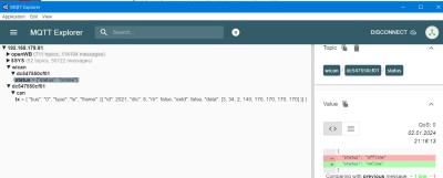

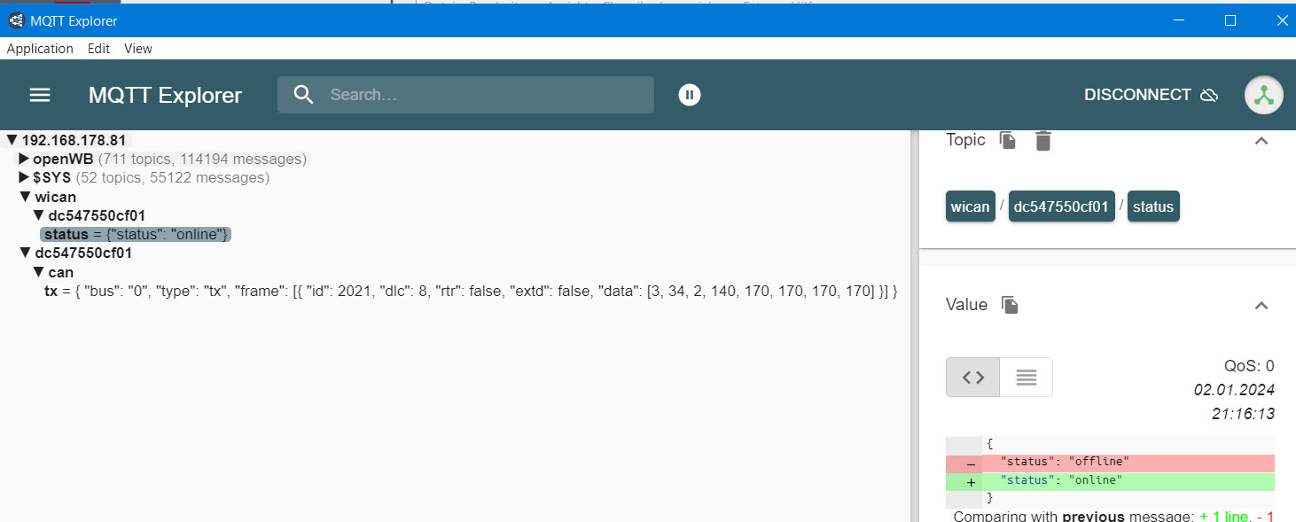

Aus der Ausgabe der Konsole kann ich noch nichts Definitives erkennen. Wenn das Laden schon vor Beginn startete, fehlen die entsprechenden Botschaften des WiCAN, da der soc_helper nur auf "online" reagiert.
Was mir anhand des MQTT-Explorers auffällt ist, daß es einen wican-Zweig und einen separaten Zweig ohne wican gibt, beide mit derselben Seriennummer. Ich vermute, daß soc_helper für die Anfrage nach SOC den Prefix "wican/" nicht sendet. Das landet dann im falschen Zweig und der WiCAN schickt keine Abfrage an das Auto. Zeigst du uns mal deine configuration.py? Unten sollte eine Zeile stehen
Wenn du das wican/ vergessen hast, erklärt das das Bild im explorer und dass kein SOC kommt.

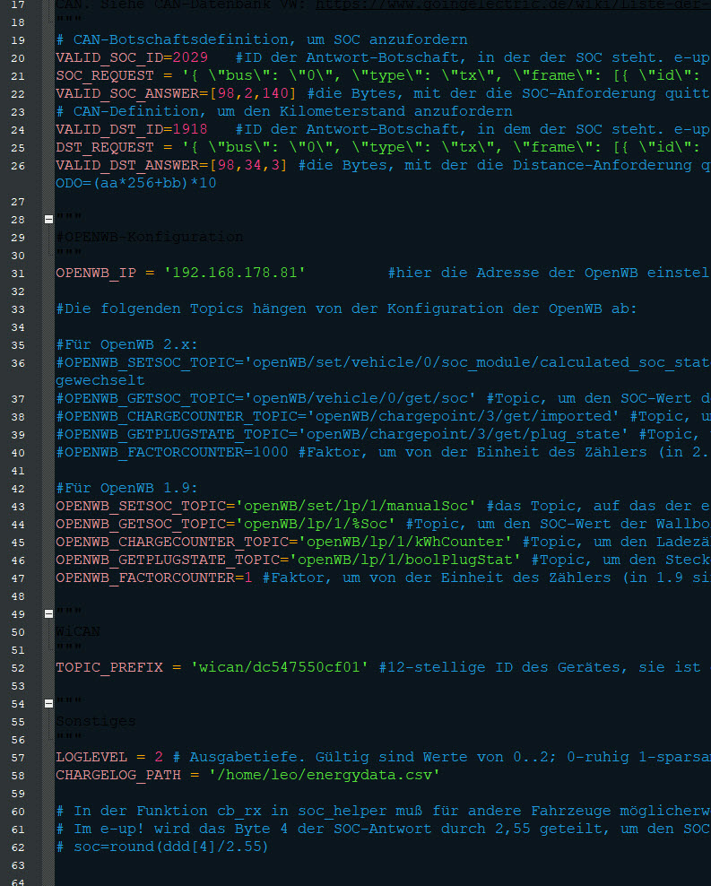

Du hattest Recht, das "wican.." hatte ich nicht eingetragen sondern nur den 12-stelligen Teil am Ende. Im Handy bei der Verbindung mit dem wican Hotspot zeigt es 'wican_dc547550cf01', also mit Unterstrich und nicht mit forward slash, falls das von Bedeutung ist.
Mit der neuen Konfiguration ergibt sich folgendes:
Beim Auto steckt der Schlüssel, es ist fahrbereit.
Die configuration.py habe ich als Bild angehängt, da es nur als jpg funktioniert hat.
Vielen Dank für deine Hilfe
Beim MQTT Explorer taucht kein wican mehr auf.leo@soc:~ $ ./soc_helper.py
