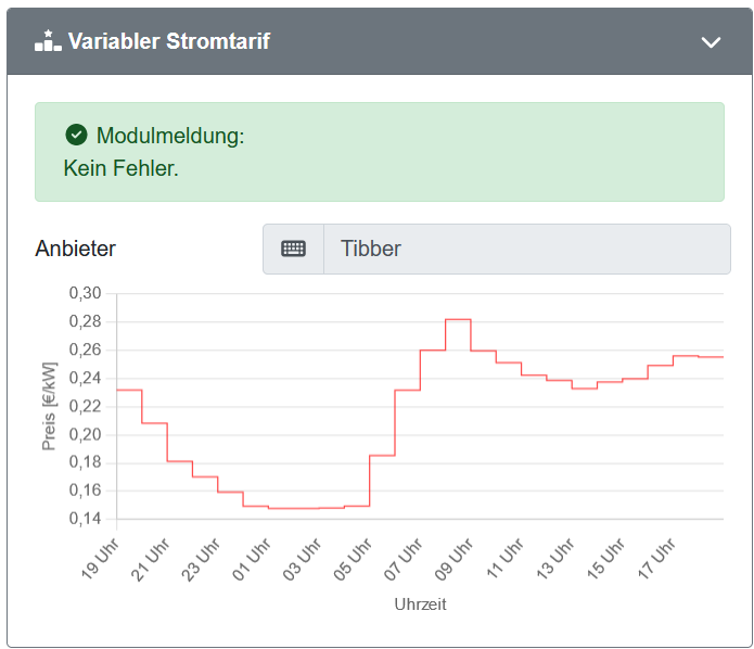

Aktueller Feature electricity tariff vom 16.11.
Re: Tibber Anbindung bei 2.1
@Lena wann denkt ihr den PR einzubinden?
Bzgl. der UI wäre eine Anzeige des aktuellen Strompreises (bei Nutzung von Tibber/Awattar) - analog der Uhr - noch prima.

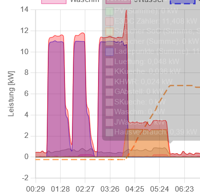

Version: 2023-11-21 12:13:43 +0100 [9c9b38004]
Leider heute Nacht bei Zielladen 15kWh über 5300€
Ladekosten.
PS: Ladekosten 10,99€ hatte ich mal auf Master umgestellt.
Ladekosten.
