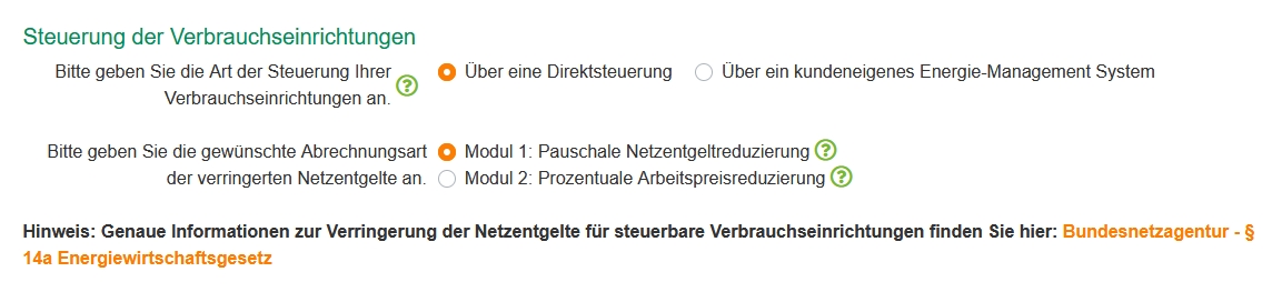

Ich würde erst mal die SteuVE anmelden um meine Ansprüche geltend zu machen. Bei meinem Netzbetreiber ging das ganz einfach via Webportal:
Und dann würde ich erst mal gar nichts weiter machen. Denn der Netzbetreiber wird irgendwann automatisch auf Dich zukommen um die weitere Vorgehensweise sowie Details mit Dir abzusprechen. Das kann u.U. auch eine ganze Zeit dauern.
