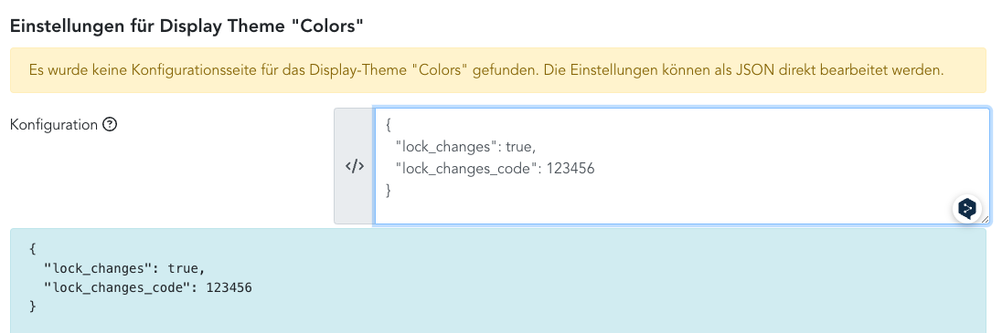

Hast Du auf derKonfigurationsseite auch den Wert auf true gesetzt und einen Pin vergeben (Colors-Theme f. Display)?

hopper hat geschrieben: Fr Aug 09, 2024 10:44 am Hast Du auf derKonfigurationsseite auch den Wert auf true gesetzt und einen Pin vergeben (Colors-Theme f. Display)?
Testweise ja, aber es ändert ja null daran das ich die Ladepunkte sperren/entsperren kann oder übersehe ich noch immer einen Button dafür? Das Schloss kann es nicht sein, dass hat keine Funktion ausser die Eingaben zu sperren.

Entsperren geht über das Schloß. Sperren über das Schloß ist nicht gewollt seitens openWB

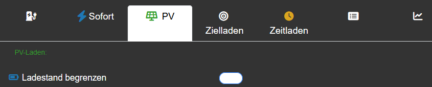

Aufgefallen ist mir:
1. Ladesymbol in weiß versteckt sich hinter weiß
Ladesymbol versteckt.png (50.86 KiB) 1670 mal betrachtet
2. Ladestand begrenzen ohne Funktion ?
Ladestand begrenzen ohne Funktion .png (15.16 KiB) 1670 mal betrachtet

Die Einstellungs-Seiten sind noch unvollständig und es funktionieren möglicherweise noch nicht alle Schalter. Ich plane ein weiteres Update am Wochenende, danach sollte alles gehen.

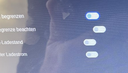

Ich habe zwei Vorschläge für das Display:
1. Die Schalter sind in ausgeschaltetem Zustand aufgrund geringen Kontrastes schlecht erkennbar. Auf dem Foto wird dies leider nicht so deutlich, wie es in Wirklichkeit ist. Wenn der Schalter eingeschaltet und der Hintergrund grün wird, ist es kein Problem,
