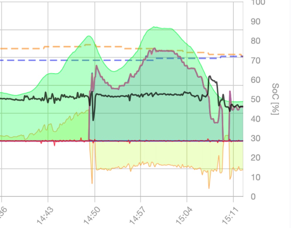

Bin ein bisschen unglücklich über PV-Laden mit prio Speicher. Dass das Laden anfängt, mag ich ja noch verkraften, aber dass das so weitergeht und den Speicher leermacht, ist deutlich unschön. Ganz doof wird es, wenn um ca. 15:10 die Phasenumschaltung auf 1 Phase passiert und der Speicher weiter leergezogen wird. Spätestens das wäre ja ein guter Zeitpunkt gewesen mit dem Laden komplett aufzuhören.
https://paste.openwb.de/nXh1QjC41zHdb3J
2024-07-30 07:35:17 +0000 [581ad3271]
Lademodus auf Stop und dann wieder auf PV startet den Ladevorgang nicht wieder, weil die Einschaltschwelle nicht erreicht wird. Abschaltschwelle 50W mit 60s Verzögerung - daran kann es nicht gelegen haben.

Gero hat geschrieben: Fr Aug 16, 2024 1:16 pm Bin ein bisschen unglücklich über PV-Laden mit prio Speicher. Dass das Laden anfängt, mag ich ja noch verkraften, aber dass das so weitergeht und den Speicher leermacht, ist deutlich unschön. Ganz doof wird es, wenn um ca. 15:10 die Phasenumschaltung auf 1 Phase passiert und der Speicher weiter leergezogen wird. Spätestens das wäre ja ein guter Zeitpunkt gewesen mit dem Laden komplett aufzuhören.
Doch es liegt an der Abschaltschwelle. Die 50W Bezug werden nie erreicht, da der Speicher vorher anfängt sich zu entladen.
Es steht auf der Todo-Liste, dass bei Speicherbeachtung abgeschaltet wird, wenn der Speicher entladen wird. Bis dahin bei der Abschaltschwelle 0W oder einen negativen Wert eintragen.

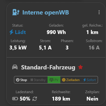

ich habe am Wochenende auf die neueste Master upgedatet. Gestern war nichts mit PV-Laden, aber heute geht wieder. Dabei ist mir jetzt ein ziemlicher Bug aufgefallen, der vorher nicht da war. Scheinbar kann die OpenWB den Laderstrom nicht mehr über 5A hochfahren. Soll-Wert steht bei 16A, Ist-Wert bleibt aber bei 5A.
Annotation 2024-08-19 142111.png (33.26 KiB) 1423 mal betrachtet
Habe jetzt die Zahl der Phasen erstmal auf 3 gestellt, damit er überhaupt so wirklich was tut. Bei Automatischer Phasenumschaltung eiert er die ganze Zeit auf einer Phase mit 1.2kW rum. Soll geht auch da auf 16A hoch und dann kommt die Fehlermeldlung dass maximal 5A um den aktuellen Wert geregelt werden können. Habe auch schon neustart und Sofort-Laden probiert. Kein Erfolg. Beim Sofortladen eiert er auch nur mit 3.5kW auf 3 Phasen rum. Support Anfrage ist raus. Ich hoffe mal auf eine schnelle Lösung.
Also generell ist wohl so, dass die Software hochregeln will, aber der Strom irgendwie nicht hoch geht. Und nein, auch am Auto (VW ID3) ist nichts begrenzt in irgendeiner Art.

KaiGo hat geschrieben: Mo Aug 19, 2024 12:23 pm Hi,
5A ist der Notlademodus von VW, die Lade-LED blinkt dann abwechselnd grün / rot.
Vermutlich steckt der Stecker nicht richtig, meist stört die CCS Abdeckung ggf. etwas.
