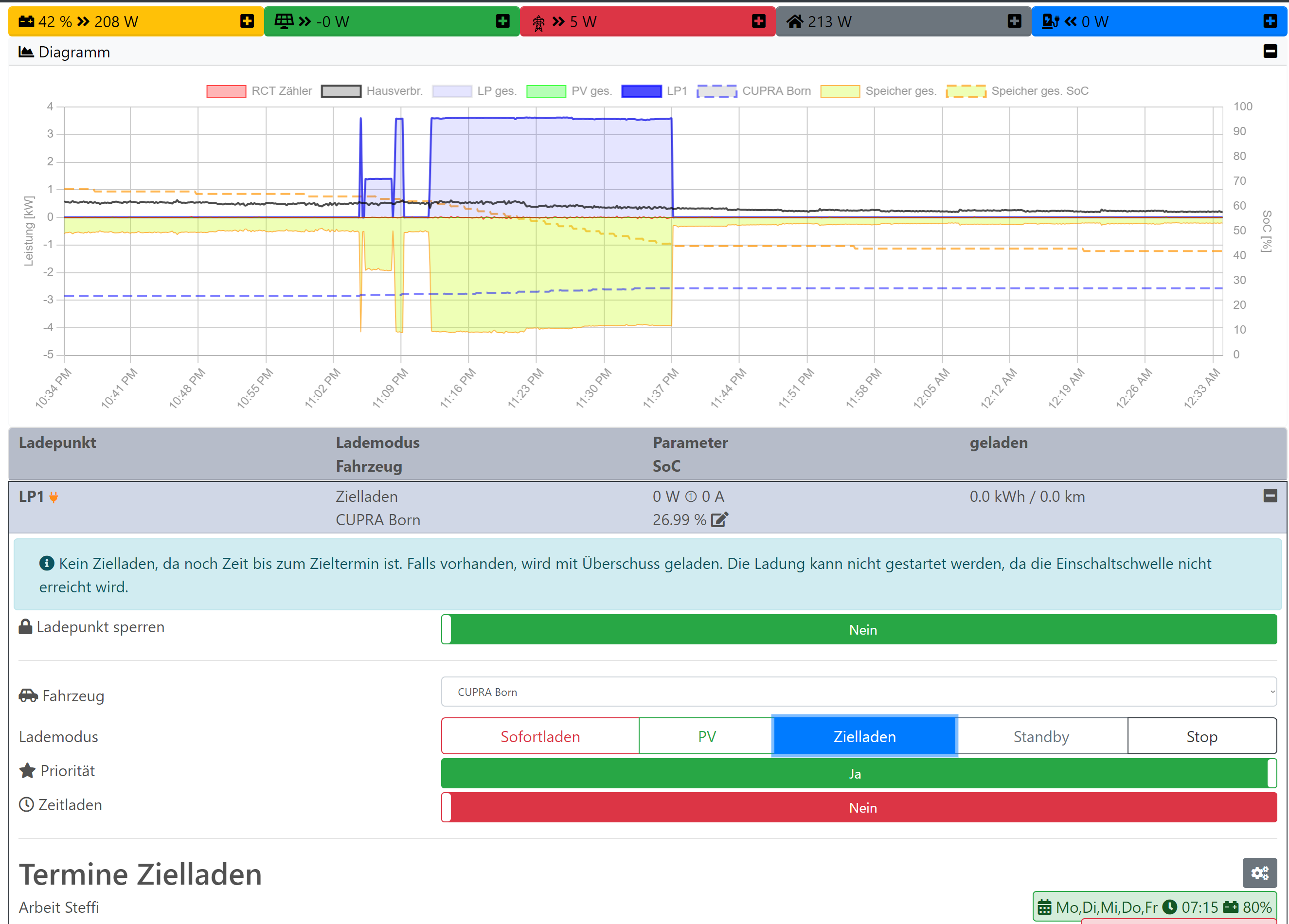

Re: Rückmeldungen 2.1.7 Beta 2
gpr hat geschrieben: So Jan 26, 2025 11:45 am In der 2.1.7 beta 2 führt die Abfolge Sofort-Laden => Stop => PV-Laden bei mir dazu, dass PV-Laden immer eine Ladung startet auch wenn nicht genügend PV-Leistung verfügbar ist. Hier ein Log:
https://paste.openwb.de/oHjooXt6NfVz9Mp
Ist im Master behoben.mrinas hat geschrieben: Mo Jan 27, 2025 4:09 pm Lademodus PV, keine Sonne mehr zu sehen. Auto wird angesteckt, Ladung beginnt um dann wieder in den Abschalttimer zu laufen.
https://paste.openwb.de/eHUF87uvvzyM9X2
Ladestart kurz nach 17:04
Da dein Log nicht im Level Details erstellt wurde und damit die Zwischenschritte des Algorithmus zur Ermittlung fehlen, habe ich die beschriebene Situation auf deinen ausdrücklichen Wunsch nachgestellt. Und bin direkt in das Problem gelaufen, warum ich das sonst nicht mache-bei mir funktioniert es. Irgendetwas ist im Zusammenspiel deiner Komponenten oder Einstellungen anders. Ich habe also 10 Minuten damit verbracht, dein Log zu analysieren, das Problem nachzustellen und einen Beitrag zu verfassen, dass ich versucht habe, das Problem nachzustellen, es bei mir aber funktioniert. 10 Minuten in denen ich der Lösung keinen Schritt näher gekommen bin. Das summiert sich über den Tag.raffix hat geschrieben: Sa Jan 25, 2025 10:13 am Bug: Regelparameter (Einstellungen -> PV-Laden) nicht mehr korrekt beachtet
Das Problem existiert seit Version 2.1.6 (und auch in 2.1.7 Beta 2 noch immer). Die Regelparameter werden nicht (mehr) korrekt berücksichtigt.
Einstellung: Minimum auf -0,23 kW und Maximum auf 0 kW
Ergebnis: Es wird mit zu wenig Strom geladen, so dass noch ca. 800 W (3-phasig) unnötig ins Netz eingespeist werden und ca. 300 W (1-phasig).
Ich muss manuell die Einstellung auf Minimum 0 kW und Maximum 0,7 kW stellen, damit grob 0 W Einspeisung (3-phasig) herauskommt.
Bei 1-phasig stimmt diese Einstellung natürlich wieder nicht, so dass ich mehrfach am Tag diese Parameter anpassen muss. Das ist natürlich ein nerviger Bug.
