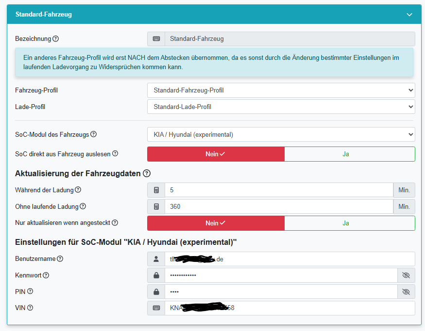

Hallo zusammen. Ich stelle gerade von 1.9 auf 2.0 um und bekomme das SoC Modul nicht zum Laufen. Hab Zugangsdaten, PIN und VIN eingetragen aber erhalte folgenden Fehler:
Modulmeldung: <class 'UnboundLocalError'> ("local variable 'response' referenced before assignment",)
Auszug aus dem Log:
2025-07-20 15:55:46,924 - {modules.vehicles.kia.api:299} - {ERROR:fetch soc_ev0} - kia.loadToken: token file error:
File "/var/www/html/openWB/packages/modules/vehicles/kia/api.py", line 296, in loadToken
with open(token_file, 'r', encoding='utf-8') as f:
FileNotFoundError: [Errno 2] No such file or directory: '/var/www/html/openWB/ramdisk/soc_kia_vehicle0_token'
Config:
Was hab ich übersehen?

Hat sich erledigt, funktioniert. Anscheinend war das KIA Portal kurz nicht erreichbar. :)
