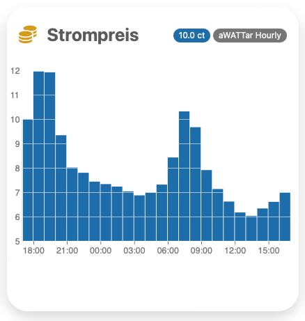

[*]Bei den Preisen hätte ich die Horizontalen Raster gerene immer bei 1ct-Schritten, egal wie die Skala eingeteilt ist.
Ist eigentlich so implementiert...
Screenshot 2024-03-06 at 17.44.08.png (23.6 KiB) 857 mal betrachtet
Das sieht mein Firefox leider anders... :D
Hm, interessant. Ich schaue mal, wie ich das fixen kann.
