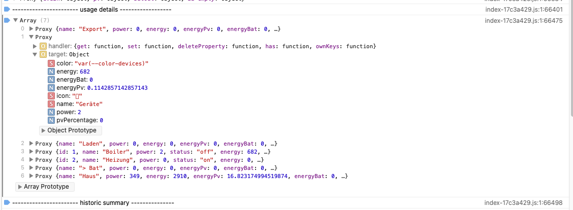

Falls Du einen Desktop-Browser mit Developer tools hast, könnten wir noch die Kontrollausgaben in der Browser-Konsole anschauen.
Dazu müsstest Du in den Theme-Settings den "Debug-Mode" einschalten und dann in die Browser-Console gehen.
Dort gibt es dann einen Abschnitt "Usage Details", in dem die Werte für das Display angezeigt werden. Es müsste dort unter "Geräte" einen positiven Wert für die Energie haben, ebenso bei den einzelnen Geräten.
Siehe Screenshot:
Screenshot 2024-03-08 at 07.45.23.png (94.12 KiB) 769 mal betrachtet

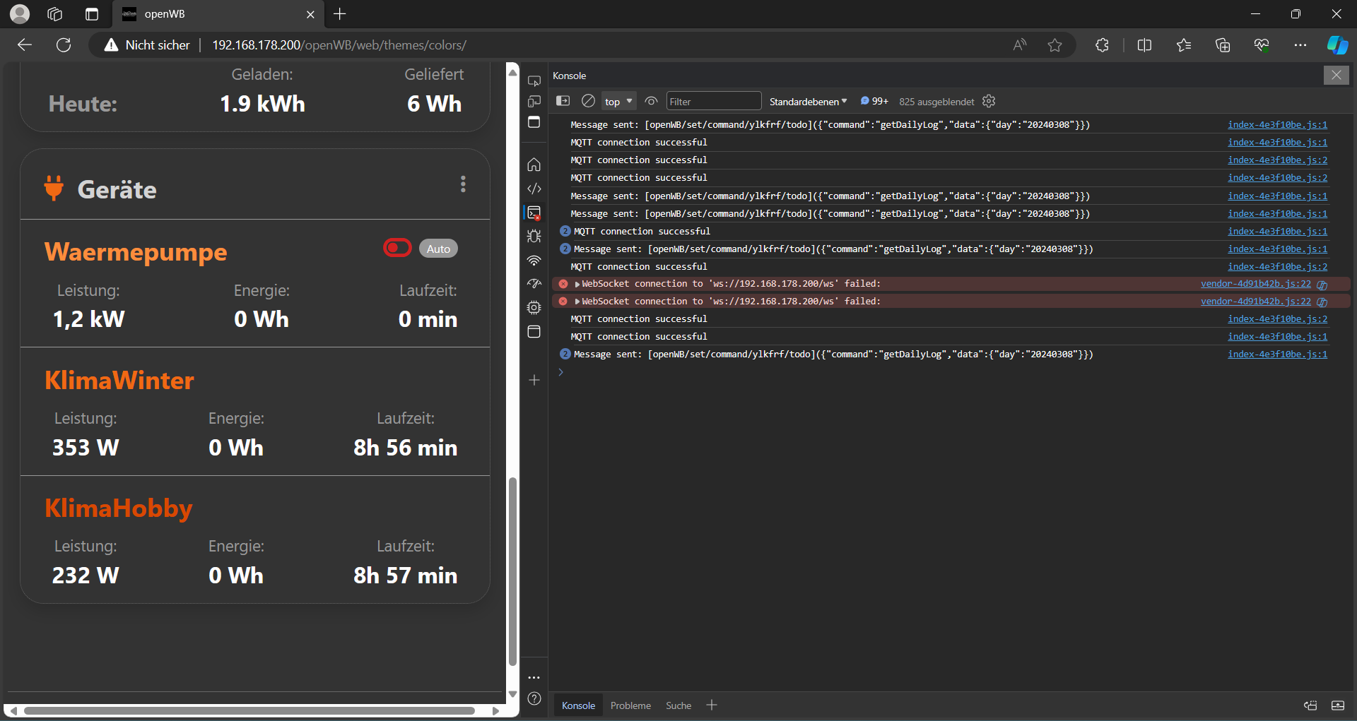

bei mir sieht das so aus :(
sorry, damit kenne ich mich noch gar nicht aus.
Screenshot 2024-03-08 090506.png (175.52 KiB) 769 mal betrachtet

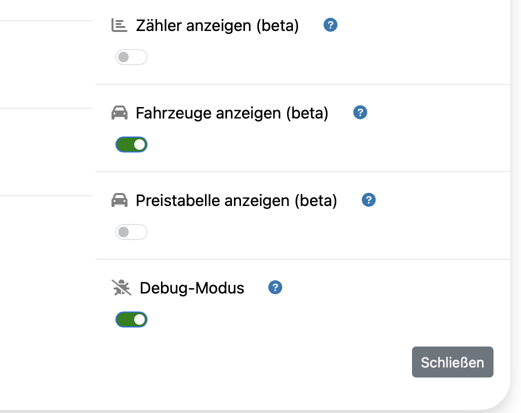

Hast Du den Debug-Modus eingeschaltet? Dann sollte da eigentlich mehr angezeigt werden.
Screenshot 2024-03-08 at 09.18.10.png (67.93 KiB) 769 mal betrachtet

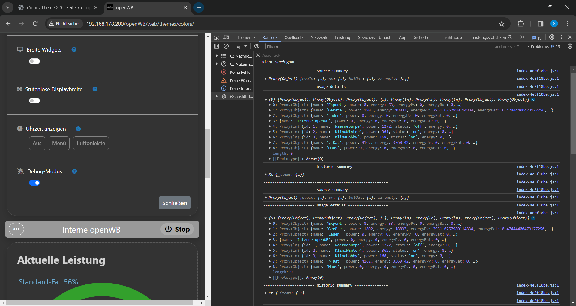

von Foxhead27
electron hat geschrieben: Fr Mär 08, 2024 8:19 am Hast Du den Debug-Modus eingeschaltet? Dann sollte da eigentlich mehr angezeigt werden.
jetzt müsste es geklappt haben
Screenshot 2024-03-08 093019.png (240.92 KiB) 769 mal betrachtet
