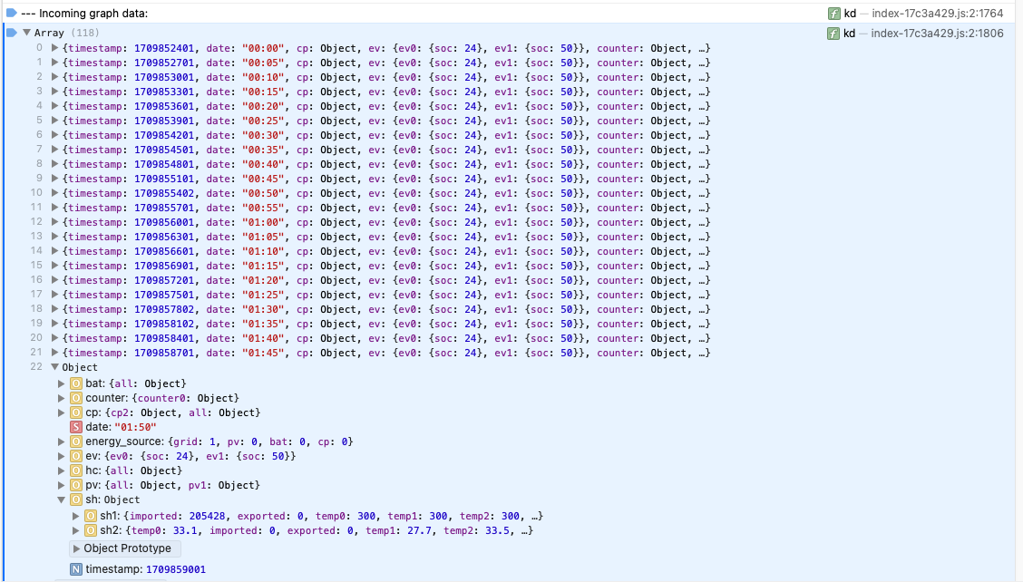

Ja, das sind die richtigen Daten.
Was auffällt: der Wert für "energy" ist 0 für alle drei Geräte. Deswegen wird 0 im Widget angezeigt.
Was jetzt noch helfen könnte:
- Es gibt im Log noch einen Abschnitt "Incoming Graph data".
- Wenn Du auf das kleine Dreieck darunter klickst, geht eine Liste mit Werten auf. (Siehe Screenshot). Das sind die Werte für den Graph im 5-Minuten-Abstand (hinter 'Date' steht jeweils die Uhrzeit.
- Dort eine Uhrzeit auswählen, in der Geräte aktiv waren, und auf das kleine Dreieck vor der Zeile klicken.
- Dann noch auf das kleine Dreieck vor "sh" klicken. Dann sieht man die Graph-Werte für die jeweiligen Geräte in diesem Zeitabschnitt.
Die Geräte, die an waren, sollten einen positiven Wert hinter "imported" anzeigen.
Screenshot 2024-03-08 at 09.54.55.png (276.08 KiB) 582 mal betrachtet

electron hat geschrieben: Fr Mär 08, 2024 9:02 am Ja, das sind die richtigen Daten.
Foxhead27 hat geschrieben: Fr Mär 08, 2024 8:32 am jetzt müsste es geklappt haben
Habe jetzt mal auf die neuste Beta geupdated und da funktioniert es.
