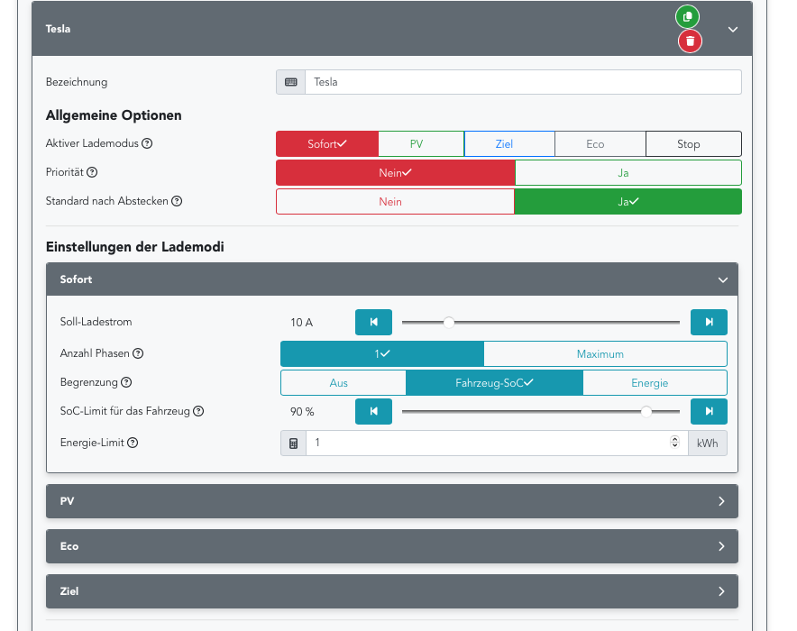

mit der Version 2025-08-13 11:41:41 +0200 [c14f4a32b] habe ich das Problem dass bei den Ladeprofilen der Autos nur das DropDown für Sofortladen aufgeht und einzustellen ist, die anderen Buttons für PV, Eco etc. reagieren bei mir nicht und öffnen kein Dropdown.

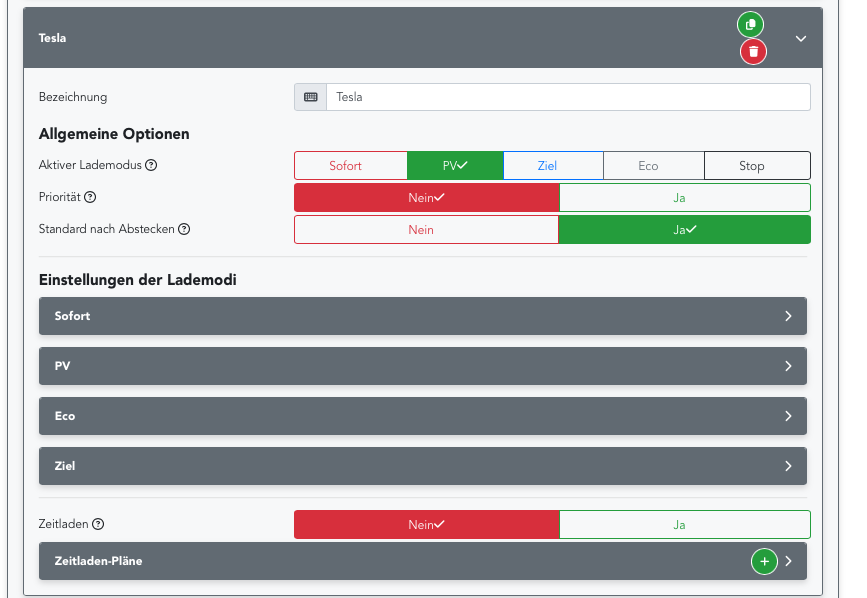

Moin, danke für die Rückmeldung.
Das mit der Kopfzeile ist bekannt, wenn ich hier aber z.B. PV auswähle klappt das Dropdown halt nicht auf.
Daher kann ich die Werte nach Abstecken des EV nicht konfigurieren.

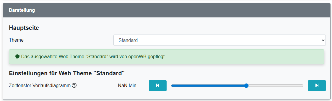

EDIT: Hat sich erledigt. Nach dem Testen des Koala-Themes und dem zurückstellen auf das Standard-Theme ist die Anzeige jetzt schon beim ersten Aufruf korrekt.
Bin auf dem aktuellen Master
2025-08-14 13:28:41 +0200 [364df0be1]
und mir ist gerade folgendes Aufgefallen:
Unter Einstellungen => Allgemein und dem Punkt "Darstellung" steht bei mir bei dem Punkt Zeitfenster Verlaufsdiagramm "NaN" und der Balken ist auch ziemlich lang:
Screenshot 2025-08-14 152204.png (19.83 KiB) 2339 mal betrachtet

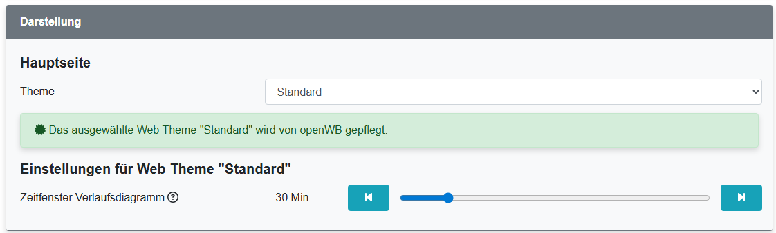

Wechsel ich einmal das Theme von Standard auf Koala - wohlgemerkt ohne zu speichern, nur einmal im Auswahlmenü auf "Koala" und wieder zurück, dann stehen dort die korrekte Zeitangabe von 30 Minuten und der blaue Balken sieht auch passender aus.
Screenshot 2025-08-14 152440.png (19.63 KiB) 2339 mal betrachtet
Ich denke, ein Auszug aus dem Main-Log hilft Euch dabei nicht, oder?

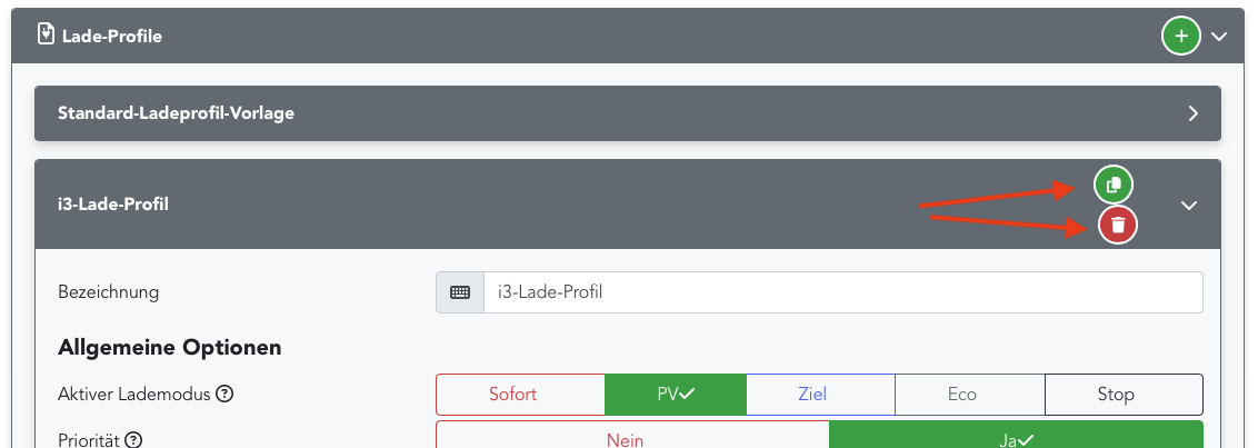

Rndberliner hat geschrieben: Do Aug 14, 2025 1:22 pm Das mit der Kopfzeile ist bekannt, wenn ich hier aber z.B. PV auswähle klappt das Dropdown halt nicht auf.
Bei Dir scheint noch etwas mehr nicht ganz korrekt zu sein. Die beiden Aktionsknöpfe rechts sollten sauber nebeneinander positioniert sein.
Mach mal ein Update auf die aktuelle Version. Vielleicht hast Du einen kaputten Zwischenstand erwischt oder beim Update ist etwas nicht ganz sauber gelaufen.
Falls das nicht geholfen hat, mal den Browser Cache löschen, die Seite in einem Inkognito-Tab öffnen oder ein anderes Gerät/Browser ausprobieren.
