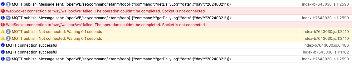

So hier habe ich mal was aus der Konsole:

Re: Colors-Theme 2.0
Verfasst: Do Mär 21, 2024 7:58 am
von electron
Das ist sehr seltsam. Die Verbindung zum MQTT-Server geht verloren und wird nicht wieder hergestellt. Eigentlich sollte automatisch erkannt werden, dass die Verbindung weg ist, und dann wieder connected. Das müsste dann so aussehen (die gelben Messages, die Du auch hast, kommen von der reconnect-Funktion, wenn sie auf die Connection wartet. Normalerweise sollte das in ein paar Zehntelsekunden erfolg sein. Bei Dir klappt das aber anscheinend nicht.):
Screenshot 2024-03-21 at 08.52.20.png (73.51 KiB) 642 mal betrachtet
Im Moment ist mir nicht klar, warum sich das bei Dir anders verhält...

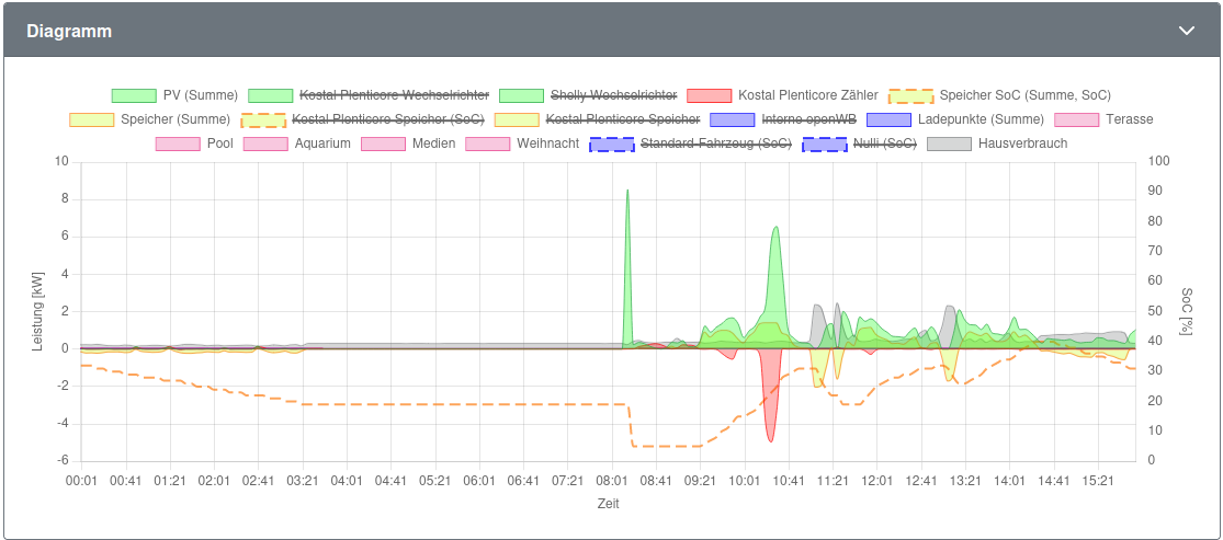

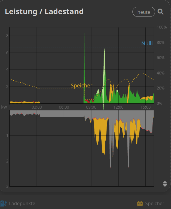

electron hat geschrieben: Fr Mär 15, 2024 10:50 pm Das sieht seltsam aus. Meth hatte vor ein paar Tagen ähnliche Effekte. Meine Vermutung ist, dass in den Graphdaten negative Werte für die Einspeisung vorkommen. Hättest Du die Möglichkeit, die Daten für den Graph aus dem entsprechenden Topic auszulesen und hier zu posten?
zut hat geschrieben: Fr Mär 15, 2024 10:33 pm Ich habe bei starker Dynamik in der Erzeugung Unterschwinger unter die Nulllinie. Werden da Splines verwendet?
Heute habe ich das mal versucht:
Im Topic für die letzten 2 Stunden (alllivevaluesJsonX) ist keine Auffälligkeit zu bemerken, das passt der Graph auch. In der Tagesansicht tritt der Fehler auf, aber nicht unter Auswertung->Diagramme. Beim Auslesen von openWB/log/daily/20240321 begrenzt MQTT-Explorer die Payload auf 20000 Zeichen, da kann ich nur etwa die erste Stunde des Tages sehen. Ist das das richtige Topic? Dann versuche ich das mal separat mitzuschneiden.
Tagesansicht Colors
Tagesansicht Colors
Diagramm
Diagramm
(PS: Die Auffälligkeit in der Nacht spielt keine Rolle, da hatte sich die Wallbox irgendwie halb weggehängt - ich konnte sie nur über ssh neu starten, obwohl das Webfrontend noch funktionierte)
