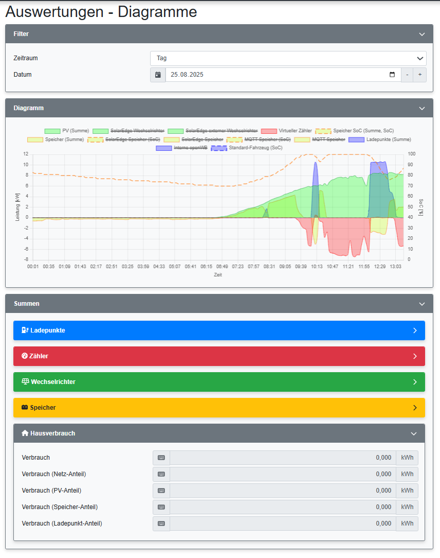

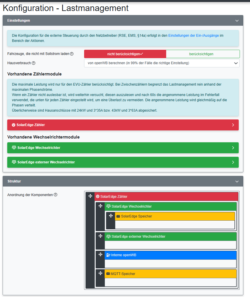

Auswertung- Diagramme
Hausverbrauch
Liegt es an der Version oder meiner Konfiguration, dass ich hier keine Verbrauchswerte angezeigt bekomme?
Wobei es hier in der Ansicht ja stimmt.
Vielen Dank & weiterhin einen schönen Tag

AlexSE hat geschrieben: Mo Aug 25, 2025 11:39 am Liegt es an der Version oder meiner Konfiguration, dass ich hier keine Verbrauchswerte angezeigt bekomme?
Bei mir werden die Summen angezeigt, der Graph ist aber auch ohne Hausverbrauch.

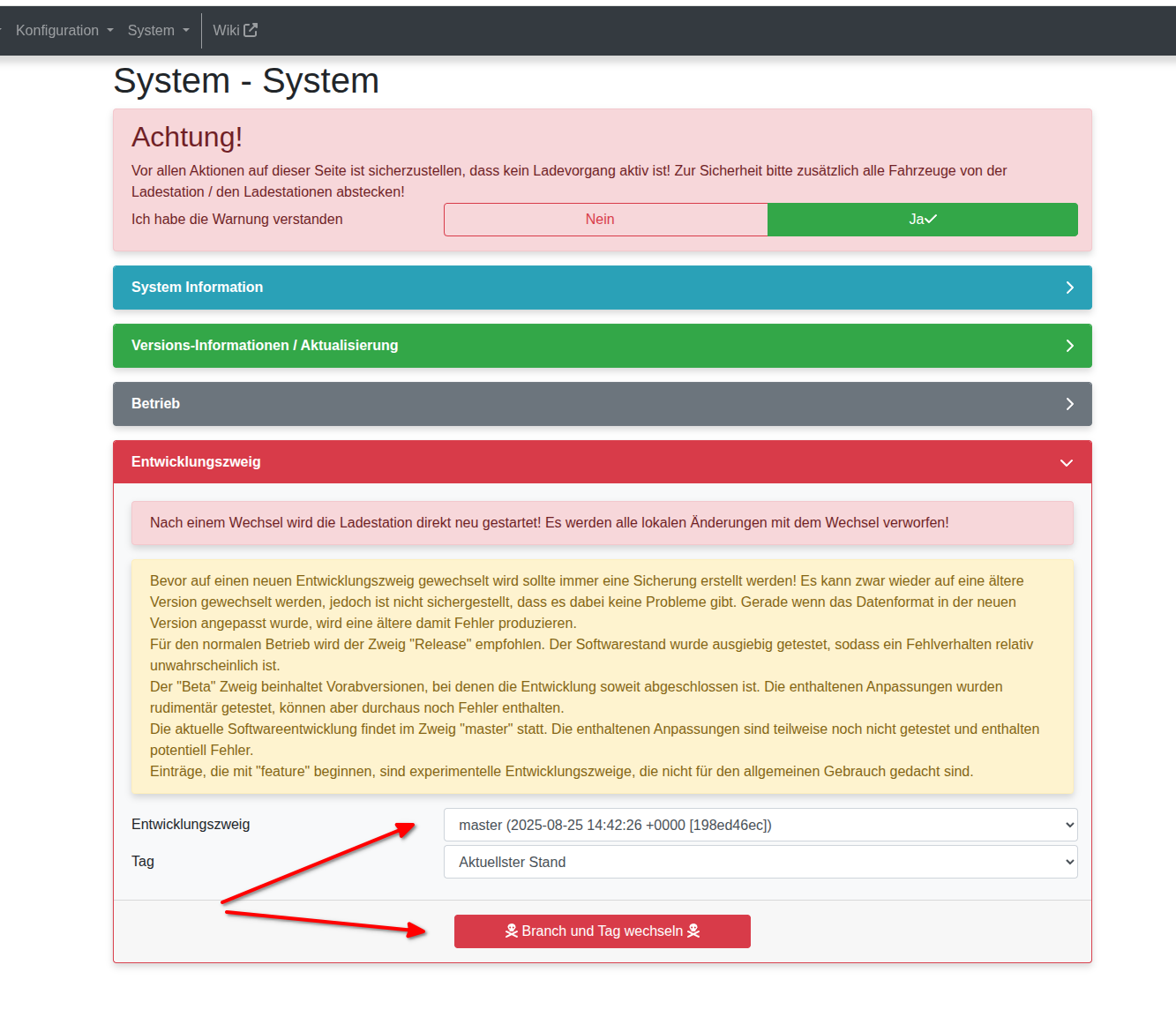

könnt ihr mir helfen, wo ich die letzte 2.1.8 Beta 1 herunterladen kann?

beilster hat geschrieben: Mo Aug 25, 2025 3:44 pm Hallo,
Tobias
viewtopic.php?t=10085 Release hier und dann auf Master ändern und updaten.

Hi @seaspotter,
vielen Dank für deine Hilfe. Über den Link komme ich nur auf das letzte stable Image. Das habe ich schon installiert.
Wie kann ich an das Beta release kommen? Was meinst du genau mit auf Master ändern?
Vg
Tobias

beilster hat geschrieben: Mo Aug 25, 2025 6:14 pm Wie kann ich an das Beta release kommen? Was meinst du genau mit auf Master ändern?
So geht das, damit wechselst du den Entwicklungszweig / Branch. Du bist auf "Release" und willst auf "Beta" bzw "Master". Master ist quasi die Alpha Version.

Ich danke dir herzlich!

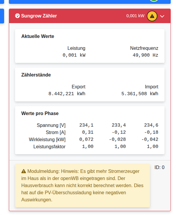

Mit Version 2025-08-25 14:42:26 +0000 [198ed46ec] bekomme ich im 5sek Takt diese Meldung für den Zähler:
Verschwindet nach 5sek wieder für 5sek und dann wieder das gleiche. Mit der vorherigen Version vom Donnerstag hatte ich das definitiv nicht. Irgendwo hat sich da ein Bug eingeschlichen:
https://paste.openwb.de/QLUL848B53ndsae
Hab ein Backup eingespielt von vor dem Update, bin jetzt zurück auf 2025-08-22 14:47:32 +0200 [20d3363ec] und damit habe ich diese Meldung nicht mehr, läuft ganz normal durch.
Re: Rückmeldungen 2.1.8 Beta 1
Verfasst: Mo Aug 25, 2025 8:22 pm
von AlexSE
Gero hat geschrieben: Mo Aug 25, 2025 12:34 pm
Aber hier hab ich die Daten ja.
Ich verstehs nicht ganz.
(167.49 KiB) Noch nie heruntergeladen
Auch wenn ich den virtuellen Zähler entferne und es umstelle geht es nicht...
Habe aber weiterhin den Stromverbrauch richtig in der Übersicht...
@OpenWB
Ist etwas falsch konfiguriert oder ist das ein Fehler?
