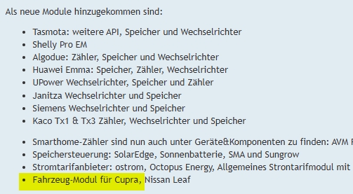

Kurze Frage, da ich 2 Cupras (Born + Tavascan) habe:
Was bedeutet bei den Änderungen - "Neue Module hinzugekommen: .... Fahrzeug-Modul für Cupra"?
(Ich nutze derzeit Tronity zur Steuerung des SOC.)
