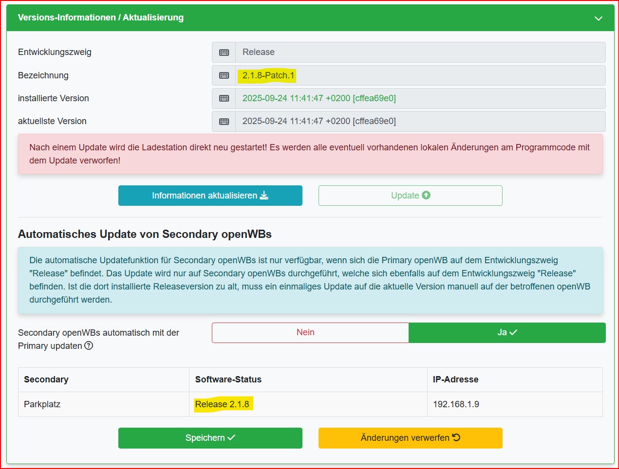

1. Das Verhalten mit den deutlich kleineren Backup-Dateien kann ich bei mir nachvollziehen. Bei mir ist es zwar nicht so deutlich, aber von 31 auf 11 MB runter.
2. Kann es sein, dass das automatische Update für Secondaries nicht für Patches funktioniert? Beide Boxen sind bei mir auf Release, aber der Patch 1 ist nur auf der Hauptbox angekommen:
- Screenshot 2025-09-25 135553.jpg (212.3 KiB) 1191 mal betrachtet
