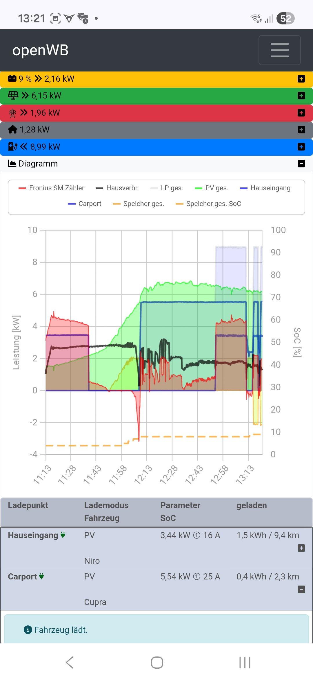

Ich hab heute auf 2.1.8-Patch.4 von 2.1.? geupdated.
Pv Laden funktioniert nun nicht mehr richtig. Nach ein paar Minuten werden beide Ladepunkte mit voller Ampere geregelt.
Einer davon ist priorisiert.
Wenn ich einen Ladepunkt stoppe funktioniert die Regelung scheinbar normal.
Muss ich etwas umstellen?
(435.08 KiB) Noch nie heruntergeladen

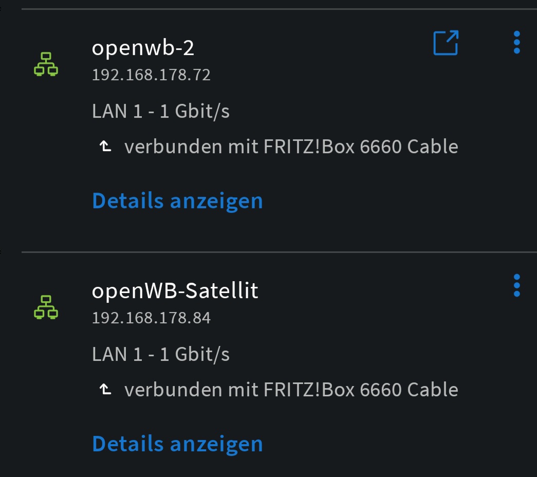

Überprüf‘ mal die IP-Adresse Ser secondary. Nicht dass beide Ladepunkte auf die selben Befehle hören, weil da die Adresse der Primary
drinsteht. (Ist mir ehrlich mal passiert. :shock: )

Haben verschiedene IPs. Siehe Anhang.

Dass die beide unterschiedliche haben, ist klar. Ich hatte mal versehentlich die IP der primary in der openWB/Konfiguration da eingetragen, wo die der secondary reinmuss. Mit dem Effekt, dass beide parallel geregelt wurden.

Achso.
IP ist richtig eingestellt, sonst hätte es vermutlich vor dem Update auch nicht funktioniert.
Jeder Ladepunkt hat auch ein eigenes Profil.

Habe den Fehler etwas eingrenzen können:
Pv Ladung am Ladenpunkt openwb 2 wird sauber gesteuert.Ladestrom wir passend geregelt.
PV Ladung am Ladepunkt Satellit funktioniert zwar auch aber regelt nicht. Es wird mit max Ampere geladen.
Sieht so aus als würden nur die Verbräuche der Satellit nicht für die Regelung berücksichtigt. Die angezeigten Werte (kw,Ampere)selbst sind korrekt.
