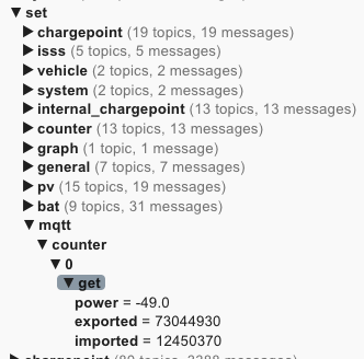

von evchab
Moin,
bei der Umstellung von 2.1.7.5 auf beta 2.1.9.3 werden alle mqtt topic angemeckert ca 400?
und auf die Verwendung der neuen hingewiesen
wenn ich darauf umstelle erfolgt kein internes Update der Werte mit den alten Topics schon
hier das Beispiel mit counter Power (ist bei den anderen Werten auch so)
Wert kommt auf neues Topic
Bildschirmfoto 2026-01-03 um 14.20.59.png (34.97 KiB) 729 mal betrachtet
keine Auswirkung auf den Counter
Bildschirmfoto 2026-01-03 um 14.21.25.png (51.08 KiB) 729 mal betrachtet
