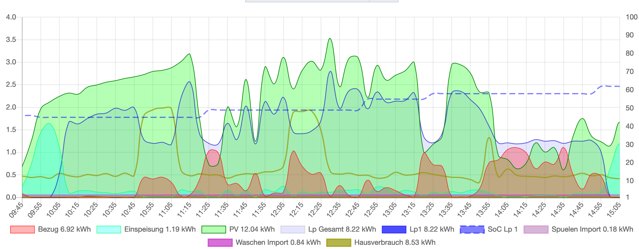

Was auch seltsam ist, die Meldungen kommen ja immer im Päarchen. Mit ca 1 Minute Abstand. Der SoC springt dann aber hoch. Das kann in der Minute ja auch nicht passen...

Kannst Du mal im Ladelog bzw. openWb.log schauen ob die Ladung die ganze Zeit durchgelaufen ist? Der Screenshot lässt es vermuten, aber die Aktualisierungen innerhalb einer Minute könnten ja ggf. doch auf ein stop&start schliessen lassen.

Im Bild siehts so aus, als ob die Änderung mit einem Ladeeinbruch zusammenhängt.
Meine Frau, meinte auch, sie wäre nicht mit dem Schlüssel am Auto vorbeigelaufen
Ich werde morgen früh App abschiessen und dann nur in OpenWB mal mitschauen.

Wenn es Modus Min+PV war war da keine Unterbrechung drin.
Wenn es nur PV war, wie hoch ist die Abschaltverzögerung?
Gehe aber von aus das das durchgelaufen ist.

danke, das vermute ich auch. Leider. Wäre sonst eine brauchbare Erklärung gewesen woher der aktualisierte SoC kommt.
Ich seh' schon ich muss mich heute abend mal hinsetzen und in die SoC Module und vorallem die Settings.php reinfuchsen und meinen Plan für eine Stop-Gap-Solution umsetzen: Initialen SoC zu Ladebegin über das PSA Modul beziehen und die fortlaufende Berechnung dann übe das manuell+Berechnung Modul durchführen.
Die SoC Modul-Logik hierfür scheint übersichtlich einfach zu sein, ich hab' mehr Respekt vor der Settings.php
