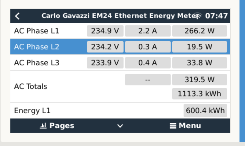

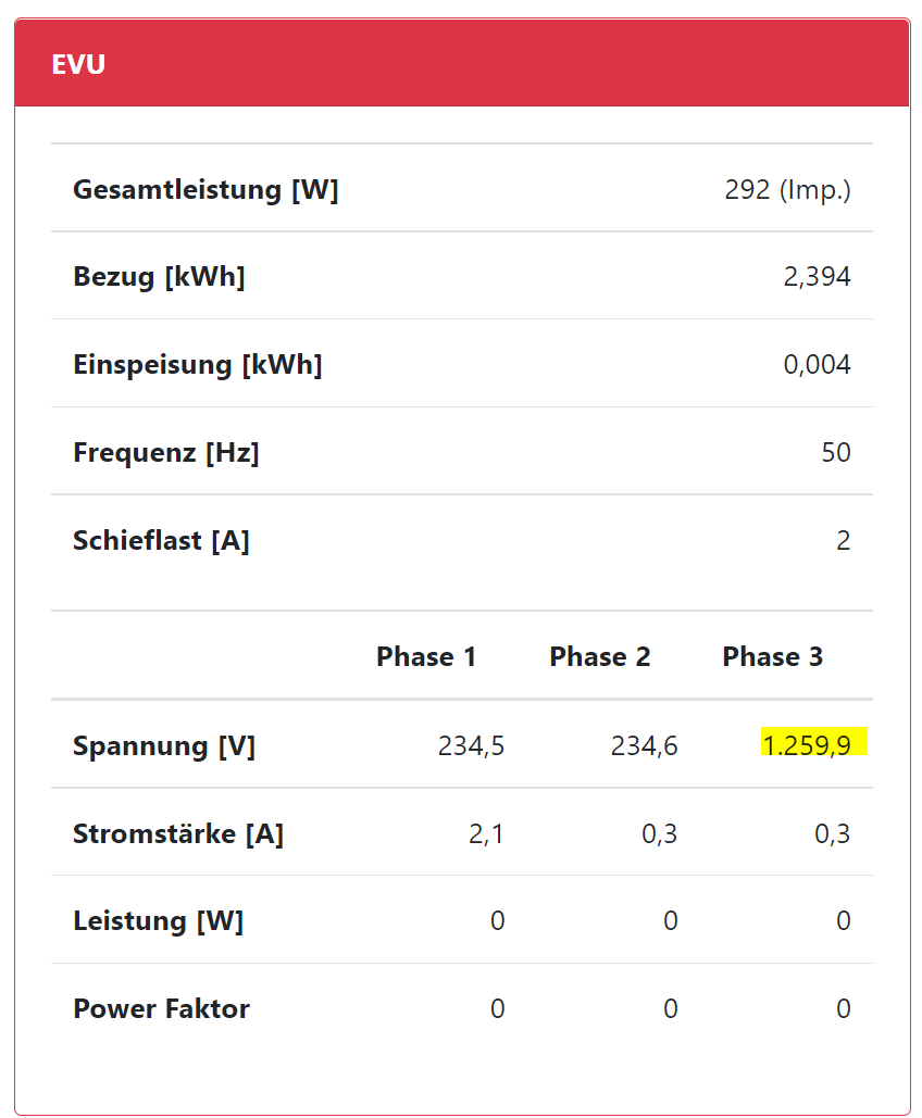

Aber als Tipp: Ich habe mittlerweile 2 Victron-Installationen (ESS zuhause und eine im Wohnmobil) mit Raspberry PIs mit VenusOS als GX-Instanz laufen. Aus meiner Sicht für den privaten Umfang eine voll brauchbare Alternative zur "großen" Cerbo oder Venus GX. Es können alle Geräte (VE.Direct bzw. VE.Bus) per USB angeschlossen werden.
In der Hausinstallation betreibe ich einen EM24 Ethernet. Ideal ist dort eine kabelgebundene Verbindung, mit der aktuellsten Zähler-Firmware ist aber mittlerweile auch die WLAN-Verbindung (über Fritz!Repeater) zwischen GX und EM24 stabil.
Mir ist aber heute aufgefallen, dass entweder die phasenbezogene Abfrage (oder die Anzeige unter "Status") nicht korrekt ist (installierte Version: 1.9.251 (2022-01-20 16:14:26 +0100 [9c8b7013]):
Der Spannungswert der 3.Phase ist nicht plausibel und es fehlen die Wattwerte je Phase, die über die Remotekonsole von Victron aber auf jeden Fall verfügbar sind.
Edit: Fehler gefunden: viewtopic.php?p=55859#p55859
