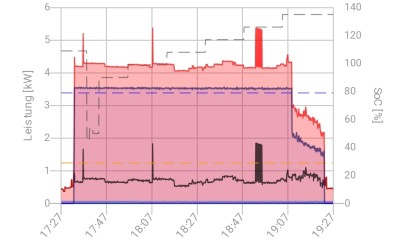

Wieder mal ein Reset der geladenen Energiemenge beim manuellen SOC. Muss mich wohl doch mal mit dem neuen Code auseinandersetzen, war jetzt das 3. Mal.
Die RequestsDependencyWarning ist auch neu (bei meinem selbst installierten Pie).

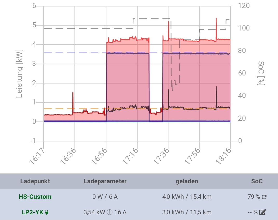

Re: Support: Manuell + Berechnung
Habe hier auch ein neues feature in der 251 gefunden.
Hatte mich nachmittags über 0% im WB- Display gewundert. LP2 läuft über Berechnung.
Im neuen Ladevorgang habe ich dann direkt mal 90% gesetzt, inzwischen bin ich schon bei 109%....🤔
 2022-01-24 18:14:08: PID: 21773: SoC Manual: 90% + 2 kWh = 108.182%
2022-01-24 18:14:08: PID: 21773: SoC Manual: SoC-Gain: Charged (2 kWh) * efficiency (100%) / battery-size (11 kWh) = 18.2%
2022-01-24 18:14:08: PID: 21773: SoC Manual: Charged: 957 kWh -> 959 kWh = 2 kWh
2022-01-24 18:14:06: Lp1: Nothing to do yet. Incrementing timer. (LV1) at 74 main modules/soc_id/main.sh
2022-01-24 18:14:06: Lp1: timer = 1020 (LV1) at 69 main modules/soc_id/main.sh
2022-01-24 18:13:59: PID: 20209: SoC Manual: 90% + 2 kWh = 108.182%
2022-01-24 18:13:59: PID: 20209: SoC Manual: SoC-Gain: Charged (2 kWh) * efficiency (100%) / battery-size (11 kWh) = 18.2%
2022-01-24 18:13:59: PID: 20209: SoC Manual: Charged: 957 kWh -> 959 kWh = 2 kWh
2022-01-24 18:13:57: Lp1: Nothing to do yet. Incrementing timer. (LV1) at 74 main modules/soc_id/main.sh
2022-01-24 18:13:57: Lp1: timer = 1019 (LV1) at 69 main modules/soc_id/main.sh
2022-01-24 18:13:48: PID: 18680: SoC Manual: 90% + 1 kWh = 99.0909%
😳 knapp 140 % nun ...

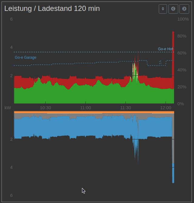

Also beim Umbau des manuellen SOC-Moduls ist definitiv etwas schief gelaufen.
Wieder wurde die geladene Strommenge einfach genullt.
Und noch heftiger, das hatte ich noch garnicht: Der manuell eingetragene SOC wurde erst genommen und darauf gerechnet und plötzlich ohne Nutzerinteraktion wieder auf den alten Wert zurückgesetzt. Ich habe Kommentarzeilen im Log zur Verdeutlichung gemacht.
2022-02-01 11:57:05: PID: 12161: SoC Manual: 45% + 0.0126 kWh = 45.0394%
2022-02-01 11:57:05: PID: 12161: SoC Manual: SoC-Gain: Charged (0.015 kWh) * efficiency (84%) / battery-size (32 kWh) = 0.0%
2022-02-01 11:57:05: PID: 12161: SoC Manual: Charged: 325.623 kWh -> 325.638 kWh = 0.015 kWh
2022-02-01 11:56:44: PID: 10583: SoC Manual: 45% + 0.00588 kWh = 45.0184%
2022-02-01 11:56:44: PID: 10583: SoC Manual: SoC-Gain: Charged (0.007 kWh) * efficiency (84%) / battery-size (32 kWh) = 0.0%
2022-02-01 11:56:44: PID: 10583: SoC Manual: Charged: 325.623 kWh -> 325.63 kWh = 0.007 kWh
====> Grundloser Sprung zurück auf 45%, obwohl letzter manueller Wert 51% war
2022-02-01 11:56:24: PID: 9032: SoC Manual: 51% + 0.01932 kWh = 51.0604%
2022-02-01 11:56:24: PID: 9032: SoC Manual: SoC-Gain: Charged (0.023 kWh) * efficiency (84%) / battery-size (32 kWh) = 0.1%
2022-02-01 11:56:24: PID: 9032: SoC Manual: Charged: 325.6 kWh -> 325.623 kWh = 0.023 kWh
2022-02-01 11:56:04: PID: 7504: SoC Manual: 51% + 0.0126 kWh = 51.0394%
2022-02-01 11:56:04: PID: 7504: SoC Manual: SoC-Gain: Charged (0.015 kWh) * efficiency (84%) / battery-size (32 kWh) = 0.0%
2022-02-01 11:56:04: PID: 7504: SoC Manual: Charged: 325.6 kWh -> 325.615 kWh = 0.015 kWh
2022-02-01 11:55:47: PID: 5886: SoC Manual: 51% + 0.00672 kWh = 51.021%
2022-02-01 11:55:47: PID: 5886: SoC Manual: SoC-Gain: Charged (0.008 kWh) * efficiency (84%) / battery-size (32 kWh) = 0.0%
2022-02-01 11:55:47: PID: 5886: SoC Manual: Charged: 325.6 kWh -> 325.608 kWh = 0.008 kWh
===> Manuelle Eingabe 51% als Startpunkt, da ja Reset geladen auf 0
2022-02-01 11:55:25: PID: 4211: SoC Manual: 45% + 0.18144 kWh = 45.567%
2022-02-01 11:55:25: PID: 4211: SoC Manual: SoC-Gain: Charged (0.216 kWh) * efficiency (84%) / battery-size (32 kWh) = 0.6%
2022-02-01 11:55:25: PID: 4211: SoC Manual: Charged: 325.384 kWh -> 325.6 kWh = 0.216 kWh
2022-02-01 11:55:05: PID: 2593: SoC Manual: 45% + 0.17472 kWh = 45.546%
2022-02-01 11:55:05: PID: 2593: SoC Manual: SoC-Gain: Charged (0.208 kWh) * efficiency (84%) / battery-size (32 kWh) = 0.5%
2022-02-01 11:55:05: PID: 2593: SoC Manual: Charged: 325.384 kWh -> 325.592 kWh = 0.208 kWh
2022-02-01 11:46:45: PID: 25847: SoC Manual: 45% + 0.01344 kWh = 45.042%
2022-02-01 11:46:45: PID: 25847: SoC Manual: SoC-Gain: Charged (0.016 kWh) * efficiency (84%) / battery-size (32 kWh) = 0.0%
2022-02-01 11:46:45: PID: 25847: SoC Manual: Charged: 325.384 kWh -> 325.4 kWh = 0.016 kWh
2022-02-01 11:46:25: PID: 24312: SoC Manual: 45% + 0.00672 kWh = 45.021%
2022-02-01 11:46:25: PID: 24312: SoC Manual: SoC-Gain: Charged (0.008 kWh) * efficiency (84%) / battery-size (32 kWh) = 0.0%
2022-02-01 11:46:25: PID: 24312: SoC Manual: Charged: 325.384 kWh -> 325.392 kWh = 0.008 kWh
===> Plötzlich wird der geladen-Wert wieder auf 0 zurück gesetzt
2022-02-01 11:46:05: PID: 22725: SoC Manual: 45% + 2.05716 kWh = 51.4286%
2022-02-01 11:46:05: PID: 22725: SoC Manual: SoC-Gain: Charged (2.449 kWh) * efficiency (84%) / battery-size (32 kWh) = 6.4%
2022-02-01 11:46:05: PID: 22725: SoC Manual: Charged: 322.935 kWh -> 325.384 kWh = 2.449 kWh
2022-02-01 11:45:45: PID: 21143: SoC Manual: 45% + 2.05128 kWh = 51.4103%
2022-02-01 11:45:45: PID: 21143: SoC Manual: SoC-Gain: Charged (2.442 kWh) * efficiency (84%) / battery-size (32 kWh) = 6.4%
2022-02-01 11:45:45: PID: 21143: SoC Manual: Charged: 322.935 kWh -> 325.377 kWh = 2.442 kWh
===> Ladebeginn mit 45% maneuller Eingabe
Edit2: Hab die aktuelle Version vo manuellen SOC vom 28.12.2021 laufen. Gesamtstand war der 25.01.2022.
Zuletzt geändert von philipp123 am Di Feb 01, 2022 1:49 pm, insgesamt 1-mal geändert.
