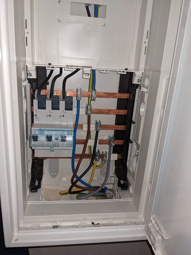

Hier die Bilder vom Kasten unter der Abdeckung. Es lebe HO, bin flott in einer Meetingpause runter in den Keller.

Ja, der Zählerplatz käme raus und vom 3-reihigen Einsatz werden die 4 Aufnahmen für die Abdeckung und die 3 Hutschienen direkt auf das Grundgerüst montiert. Die beiden Grundgerüstschienen des neuen Einsatzes bleiben dann über. Vorher aber bitte prüfen...

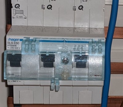

...und der 50A- SLS im Keller download/file.php?id=9960&t=1 ergibt ja überhaupt keinen Sinn, da ja draussen im Kasten ein 35A- SLS davor download/file.php?id=9952&t=1 installiert ist.
Was hat Dein Netzbetreiber da für Elektriker am Laufen? Hilfe!!

Was soll ich jetzt dazu sagen...vielleicht historisch gewachsen. Der kleine Kasten im Keller war zuerst da, die Säule draußen kam danach. Die haben im Kasten im Keller einfach alles drin gelassen, außer den Zähler. Und das Hausanschlusskabel von der Säule draußen angeschlossen.
Ich habe das nie hinterfragt. Muss da überhaupt noch so ein SLS rein? Wenn ja, würde es umgekehrt Sinn ergeben oder nur, wenn alle beiden die gleichen Werte haben? Also beides 35A oder beides 50A ?
Aber ist ja auch egal, denn das wird wahrscheinlich nicht mehr geändert. Es sei denn es liegt ein Sicherheitsrisiko vor. Bringt das Bild denn sonst noch neue Erkenntnisse, die für mich wichtig sind?
Anfrage an den Elektriker habe ich gerade mal gestellt, ob er prüfen kann, welcher Bausatz bei mir passen würde....

Also den Zählerplatz raus, gegen ein Modul mit Hutschienen tauschen. der SLS da unten ist eigentlich falsch (da ist ein 35A draußen in der Säule) vorgeschaltet. Aber schadet auch nicht.
Nun mit Lasttrennschaltern (oder LS je nach vorliebe) die UV in der Garage versorgen, ähnliches für den go-e und "fertig ist die Laube"
Nein der könnte da raus.
50A wäre sowieso "zu groß" weil da durch die PV und Wallboxen alles als Dauerlast gilt. Da ist dann 35A das Limit, es sei denn, die ganze Verdrahtung wäre in 16qmm ausgeführt (ist es üblicherweise nicht)

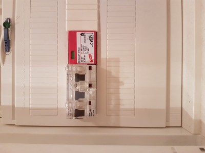

Re: Zwei OpenWB eine Zuleitung - Hat mein Elektriker Recht?
Mal ein weiterer Vorschlag:
Der vorhandene Hager- Überspannungsschutz oben an den PV- Sicherungen könnte durch einen ÜS-Schutz unten neben dem SLS auf dem Schienensystem ersetzt werden. Welcher Typ genau bei Dir eingesetzt werden darf, weiss Dein Eli.
Vorteil: oben im Verteiler entsteht Platz für einen weiteren Sicherungsabgang, Zählerplatz braucht nicht umgerüstet zu werden.
