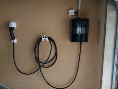

Ich habe eine openWB series2 standard+ in meiner Garage hängen:

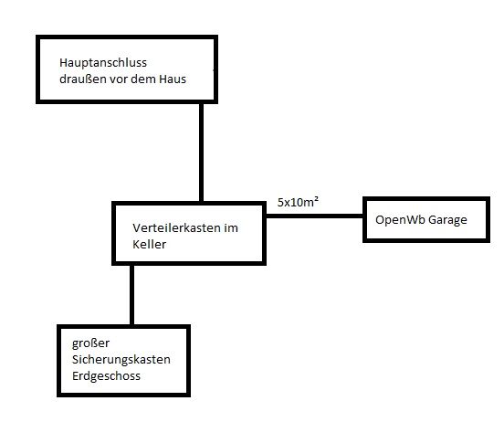

Sie wird versorgt über eine 25m Zuleitung mit 5x10².

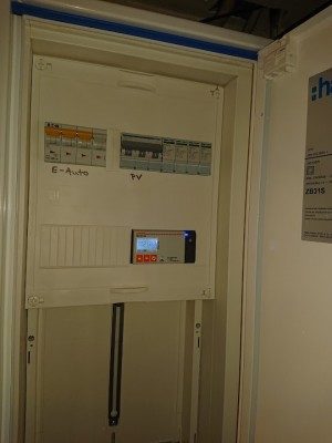

Die Zuleitung kommt im Keller an diesem Kasten an:
Der Kasten bekommt seinen Saft direkt vom Hauptanschluss, der außerhalb des Hauses in einem Kasten liegt und vom Wechselrichter, der daneben an der Wand hängt.
Vom Kasten im Keller geht dann eine Leitung hoch ins Erdgeschoss zum "großen" Sicherungskasten und in die Stromversorgung des kompletten Hauses.
So sieht das aktuell aus:

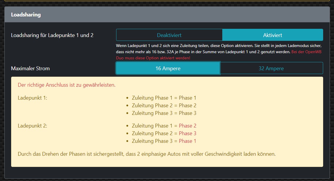

Wenn das Loadsharing bzw. Lastmanagement nicht mit dem Goe funktioniert, dann wird er verkauft und die günstigste OpenWB oder eine SmartWB bestellt. Da will ich keine Frickelei und wenn das dann funktioniert und ich die Last zwischen beiden Boxen voll automatisiert aufteilen kann, ist es mir das wert.
Aber auch hier sagt der Elektriker jetzt, kein Thema, wird an die gleiche Zuleitung angeschlossen oder direkt in der schon vorhandenen OpenWB angeklemmt.
Geht das mit beiden Boxen? Also OpenWB oder SmartWB?

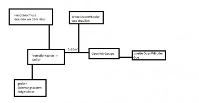

Und letzte Frage, würden auch drei Boxen über eine Zuleitung funktionieren? Wenn ja, was bräuchte ich dazu?
Der erweiterte Plan ist eine dritten Ladepunkt vorn in die Einfahrt zu bringen. Das Kabel dazu liegt bereits und kommt im Keller neben dem Kasten an, der oben auf dem Bild zu sehen ist. Ist auch wieder 5x10m² aber "nur" 10m lang.
Auch hier meinte der Elektriker, kein Problem, kommt unten vor dem Kasten an die Zuleitung, die auch in die Garage geht.

Funktioniert technisch auch mit go-E, wird aber seitens openWB nicht offiziell bestätigt, da Fremdhardware und keine Verantwortung übernommen werden kann.

Das geht auch in dem Fall müsste in den Kellerverteiler ein weiterer 3poliger LSS + ggf. FI je nach Wallbox.

Ach und letzter Punkt. Die Boxen sollten rollierend angeschlossen werden, damit bei einphasigem Laden keine Schieflast entsteht. Ist das richtig?

Das Teil in deinem Bild wird ein LS sein, aber wieviel Ampere lässt sich absolut nicht erkennen...
die ausgesuchten LSe... warum B25? Wenn das 11kW Ladepunkte sind, reicht B16. Klar die sind nur für den Leitungsschutz, und müssen dementsprechen dafür dimensioniert werden (zumindest bei der openWB ist die interne Verdrahtung für 22kW also 32A ausgelegt, von daher passt das sofern die Zuleitung passt)
Bitte die neuen Zuleitungen zu beiden Ladepunkten mindestens in 4qmm auslegen. ICH würde da keine dünneren anklemmen als "Unterschreiber"
Und bitte auch nicht ABB und Hager mischen. Sowas ist immer nervig... wenn es nicht anders geht ok.. aber vermeide es...
Der Rest sollte passen

Jarry hat geschrieben: Di Aug 10, 2021 10:07 am Das Teil in deinem Bild wird ein LS sein, aber wieviel Ampere lässt sich absolut nicht erkennen...
25A. Deshalb habe ich auch andere 25A herausgesucht.
Jarry hat geschrieben: Di Aug 10, 2021 10:07 am Bitte die neuen Zuleitungen zu beiden Ladepunkten mindestens in 4qmm auslegen. ICH würde da keine dünneren anklemmen als "Unterschreiber"
Hab noch 10m² Reste von knapp 4m. Werde es damit machen, wenn das funktioniert.
Jarry hat geschrieben: Di Aug 10, 2021 10:07 am Und bitte auch nicht ABB und Hager mischen. Sowas ist immer nervig... wenn es nicht anders geht ok.. aber vermeide es...
Hab ich nicht drauf geachtet. Danke für den Hinweis, dann werde ich da neue Teile raus suchen. Und nur noch mal zur Klarstellung. Bevor ich das bestelle, schicke ich das dem Elektriker. Wenn der mir seinen Segen gibt, wird bestellt.
Ach ja, den könnte ich also in der UV in der Garage weiter verwenden und an seine Stelle kommt der Lasttrennschalter rein?
Dann bräuchte ich nur einen LS zukaufen und nicht zwei.
Und alles was mit Spannung zu tun hat und wo ein Fachmann notwendig ist, wird auch von diesem gemacht. Ich möchte, dass meine Kinder weiterhin einen Vater haben :shock:
Zum Schluss fehlt nur noch eure Empfehlung. Zweiter Ladepunkt der sehr selten genutzt wird. Würdet ihr beim Goe bleiben oder eine OpenWB/SmartWB dorthin pappen? Wie gesagt, Lastmanagement will der Versorger nicht durch den Hersteller bestätigt bekommen.
