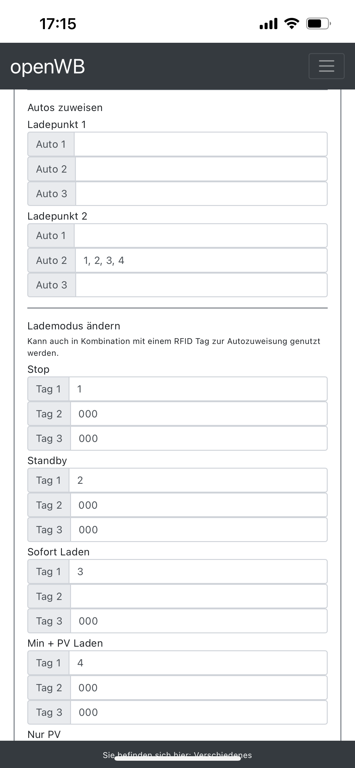

Aber HSC nur nochmal zum Verständnis 🙂
Wie auf dem Foto zu sehen habe ich unter „LP2 auto2“ die chip’s hinterlegt. Jede Farbe steht für eine Funktion z.b. blau(1) in dem Fall für stop. Grün z.b. PV laden….
Auto2 ist der Tesla von meinem Bruder, der hat die Möglichkeit nicht über die openWB umzuschalten und so hat er ein paar Tags und kann abschätzen Z.b. PV laden oder min PV-Laden reicht und demnach startet er den Ladevorgang.
Für was ist die Auto Zuweisung gut? Nur für mich als damit ich sehe welcher Tag für welches Auto hinterlegt ist?
Im Log ist auch nichts zu finden ( LP1/Auto)
Momentan gibt er die Ladung so frei und stellt wie gewünscht die ladeeinstellung ein.

HSC hat geschrieben: Fr Nov 12, 2021 4:18 pm
Domi84 hat geschrieben: Fr Nov 12, 2021 4:12 pmVersion 0.52
Ok...
Vorher war 51.4?
Bis 51.9 ging es nicht, hab es nach jedem Update probiert.

Re: API Go-e
Erstmal kurz zu 2:
Die Chips vom go-e gehen glaube nicht an openWB.
An openWB 125 MHz oder so ähnlich. Zw. den openWB sollten sie tauschbar sein.
Frage 1: nachher...
Re: API Go-e
HSC hat geschrieben: Fr Nov 12, 2021 4:40 pm Erstmal kurz zu 2:
Frage 1: nachher...
Wenn Du mit RFID bestellt hast, gibt es 5 Chips dazu..

HSC hat geschrieben: Fr Nov 12, 2021 4:42 pm
Frage 1: nachher...
Ja hab zu meiner Standard+ jetzt auch noch den rFID Leser bestellt.

Re: API Go-e
Beitrag von Domi84 »
Ja ich hab nur das Verständnis Problem mit den Autos zuweisen. Wie gesagt zwei OpenWB, drei Elektroautos und eigentlich zwei davon (Bruder + Freundin) die an LP2 (Carport) laden sollen die verschiedenen Tags erhalten (je PV laden, je min.PV und je sofort laden).
Mein auto LP 1 Standard+ stelle ich daheim an der OWB Standalone ein.
VG Domi
Zuletzt geändert von Domi84 am Fr Nov 12, 2021 4:52 pm, insgesamt 1-mal geändert.

Re: API Go-e
HSC hat geschrieben: Fr Nov 12, 2021 4:40 pm An openWB 125 MHz oder so ähnlich.
125 kHz
Re: API Go-e
aiole hat geschrieben: Fr Nov 12, 2021 4:52 pm
125 KHz
Danke, ja, doch kHz!
Hatte es auf die Schnelle nicht auf den Schirm gekriegt, aber 125 hat schonmal funktioniert.😂
