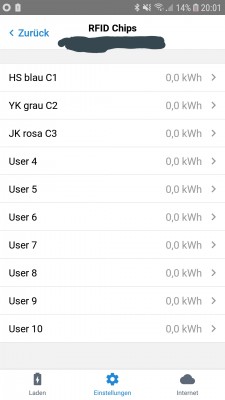

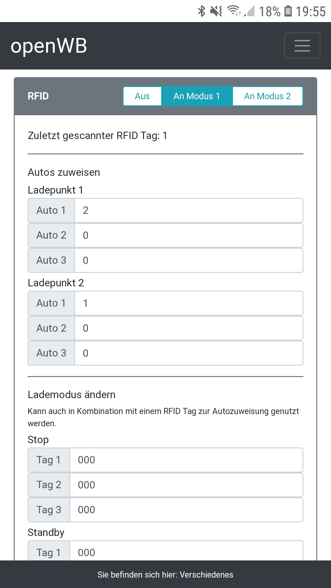

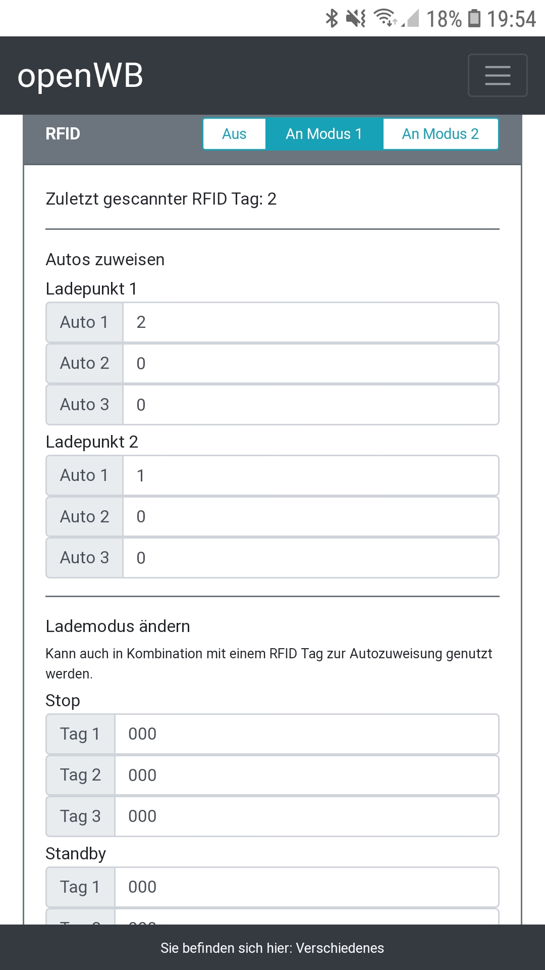

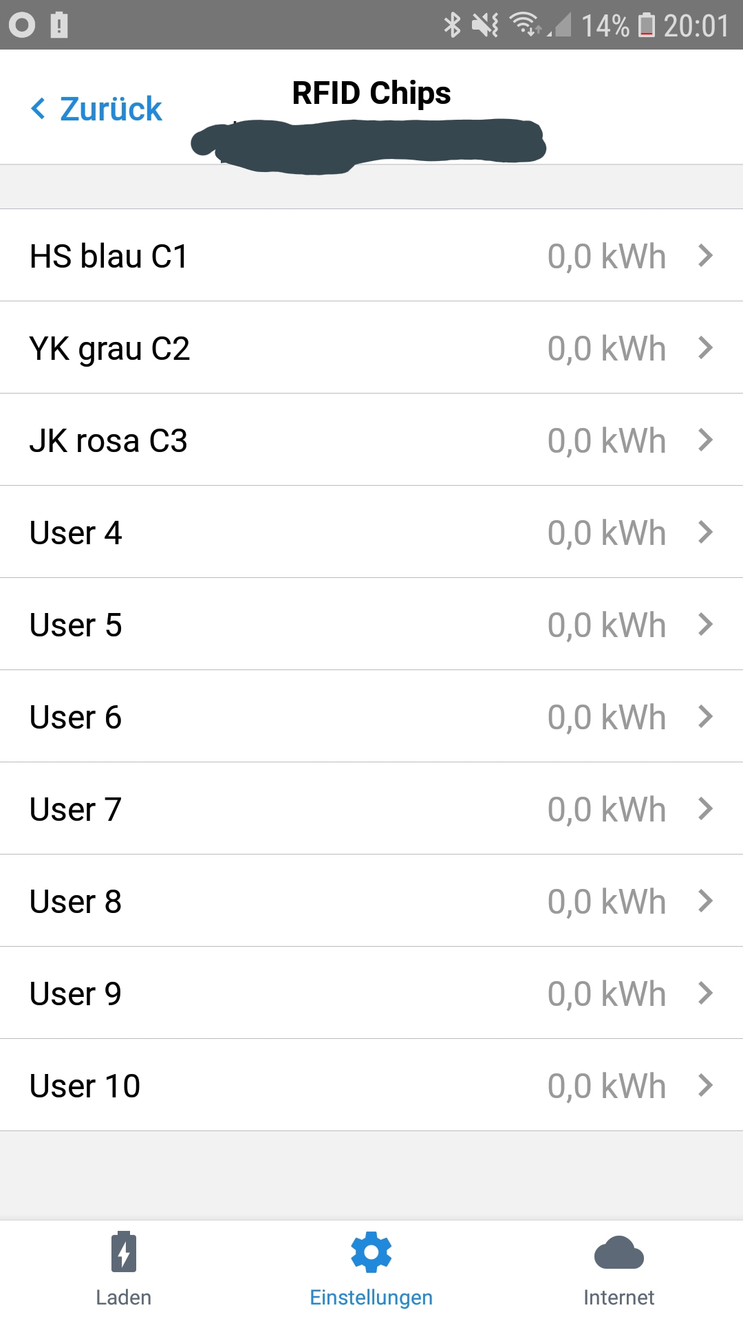

Hast du das mit der RFID Freischaltung hinbekommen?
Wenn ich den Chip am Go-e scanne und bei der Open RFID Modus 2 einschalte findet er kein „Tag“
Chip im goe heißt 123 müsste das die Open lesen können?

Für das Verständnis, wie bekommt man die openWB dazu den goe „freizuschalten“?
Im goe kann ich einen Chip anlernen und nenne ihn 123.
Im Modus 1 der openWB trage ich 123 in „Ladepunkt 2 freischalten“ ein?
Danke dir für die Antworten
Re: API Go-e
Ich weiss nicht, ob es mit dem Neuen funktioniert....
Normalerweise hat der 1. angelernte Chip im go- e die Nr. "1" in openWB, der 2. dann entspr. Nr. "2" in openWB (jedenfalls bei mir mit go-e- alt).

Hat mit den gleichen Einstellungen leider nicht funktioniert. Die Tags werden nicht erkannt bzw. können nicht abgerufen werden.
Steht immer zuletzt gescannter Tag 0
